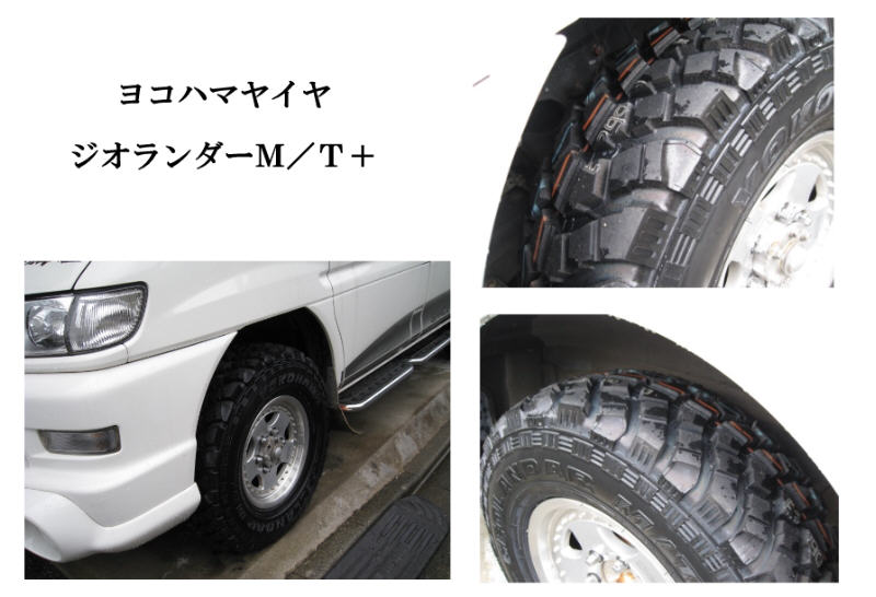

タイトル: タイヤ履きかえました
記事No: 13686
投稿日: 2010/06/27(Sun) 10:53
投稿者: もんじろう
タイヤ履きかえました 情報ありがとうございました。
タイヤ履きかえましたので報告します。
ヨコハマ ジオランダーM/T+の迫力にまけたのと、情報を聞いたり調べたりする中で、
ヨコハマタイヤは比較的静かだという情報を信じましてホワイトレターは廃盤でしたが
これにしてみました。
これだけの溝パターンだと多少は覚悟を決めての選択です。
まだ走りこんだ訳ではないのですが、溝パターンどうりのがたがた感がハンドルに伝わってきます。
とりあえず報告します。
