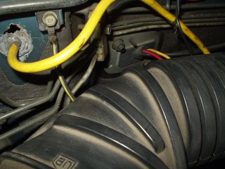

Re: エンジンルームより配線引き込み H7年式に乗り続ける歪(わい)です。
昔のことなので詳細を忘れてしまいましたが、写真の右に
赤と黄の線が通っている部分は何用だか忘れましたがゴム
のブッシングなので楽に通線できます。
バルクヘッドを覗いて見て下さい。
細い電線なら利用できるゴムブッシングがあるかと思います。
年式・グレードによって違うかも知れませんが御参考に。

歪さん、Pd4wdさん、ありがとうございました!
場所を確認したところ、確かにATケーブル引き込みのゴムブッシュが
ありました。
手順や注意事項の詳細も書いてあり、とても参考になります。

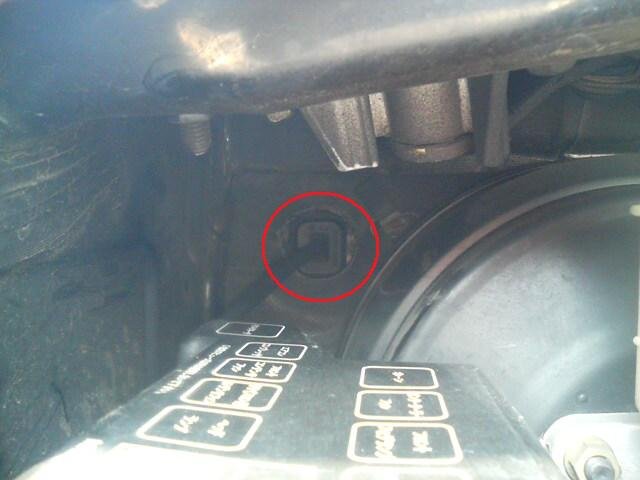

遅かったかもしれませんが・・・ H10.KD-PE8Wに乗っておりますが、自分のクルマは正面から見て
左側のブレーキシリンダーの更に左側(FUSEBOX奥)に四角いグロメット
がありましたのでBOOST計用のホースや電飾の配線を通しています。
年式によってあるのと無いのがあるようです。
写真をご参考まで。

くまきち@宮城さん、ありがとうございました!
確かに当方のSGも教えて頂いた場所に四角いゴムグロメットがありました!
こちらよりの配線引き込みも、とてもいい位置ですのでご参考にさせて頂きます。
穴の径もブースト用のホース+諸々の配線を含めても、ちょうどよいサイズですね。

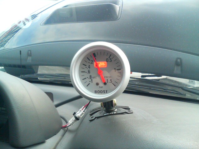

Re: 再度、ありがとうございました! 負圧は出ませんが、通常のものを使っております。
ヤフオクで安かったのでオートメーターの機械式を付けてます。
ちなみに照明が暗かったのでLEDに改造しました。
