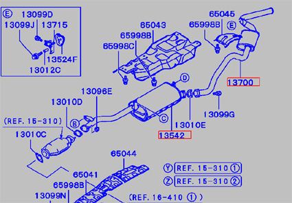

Re: 6G72のマフラー互換性 おはようございます平成7年SG(PE8W)に乗っています。
> PD6W6G72前期に乗っています
> 前期と後期でマフラーに互換性はありますか?
マフラー(エキゾーストパイプ)に関しては、基本的には、前期・後期という概念よりも、
車両型式、つまり排ガス規制の適合により変更になるケースが多いようです。
6G72搭載車に関して言うと、大別すると、2002年(平成14年)に行われた
マイナーチェンジで、エンジンは平成12年度排ガス規制に適合するよう仕様変更されています。
(この年のマイナーチェンジでは、外観に関する変更箇所はありません ※2WD生産終了)
ですから、平成6年発売~平成14年7月までに生産されたE-PD6W(昭和53年度
排ガス規制適合車)と、平成14年8月以降に生産されたGH-PD6W(平成12年度
排ガス規制適合車)では、排ガス浄化装置の仕様変更により、エキゾーストパイプには
一部互換性のない場合があります。
具体的には、図を参照して下さい。※三菱純正マフラーです。
PD6Wのエキゾーストパイプ(マフラー)は、触媒を除き、3分割になっております。
フロントパイプから触媒までの間は省略しますが、触媒(キャタリックコンバーター)より
後のメーンパイプと、一番後ろにあるリアピースについて。
メーンパイプは、触媒の大きさにより違いがあるのだと思いますが、前期・後期を通じて、
E-PD6Wは全車共通。
しかし、平成14年のマイナーチェンジ以降では、純正品番は異なります。
リアピースは、新車時に採用された純正品番では前期・後期の違いがありますが、
三菱純正部品を検索すると、互換性が示されています。
また、メーンパイプと異なり、排ガス規制に関係なく、後期での純正品番は、SGの
生産終了まで互換性があります。
つまり、発売~生産終了までの、全車においてリアピースが互換性があるということになります。
社外マフラーとして発売されているものには、リアピースだけの交換するタイプがありますので、
このタイプだと、年式問わず互換性があります。

kazuhikoさん、詳しくありがとうございます。
なるほど、排ガス規制が関係してるんですね
メーンパイプについているサイレンサーが消音に関して重要なんですよね?
それが使えないかもってことですから・・・今回の購入は見送ります(;△;)
溶接とか加工ができればいいんでしょうけどそんなスキルはないもので(;△;)
