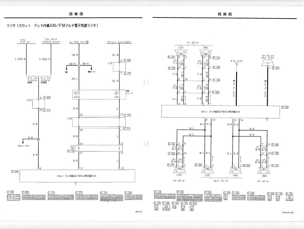

Re: オーディアオ配線について りょう@山梨さん こんにちは
りょうさんの望んでいる物かどうか分かりませんが
手元にあるオーディオの資料をUPさせていただきます。
参考になさってください。

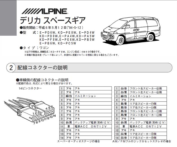

Re: オーディアオ配線について こんばんは。平成7年SG(2800DT)に乗っています。
> H7型2800DTに乗っています
> 13年過ぎて初のオーディオ交換を行なおうとしています
> 訳あって変換カプラーを使用しないで配線したいのですが
> 配線配列がわかる方がいましたら教えてください
94年の資料を画像化しました。

まさや@松本さん、kazukikoさん 有難うございます
配線図、図解とても参考になります
そこで、このふたつの図なのですが
スピーカー配線の番号が両者の図で違っていますが
やはり配線図を見たほうがいいのでしょうか

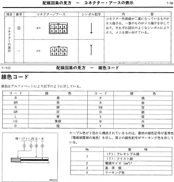

配線図の読み方を説明した図を示します。
●三菱の電気配線図 D34コネクタは、オス端子(純正オーディオ本体)
4番 G-W(緑-白)イルミ
11番 R-B(赤-黒) 常時電源
10番 L(青) ACC電源
●アルパインの図 車両側コネクタと示されている図はメス端子
3番 緑/白 イルミ
10番 赤/黒 バックアップ電源
11番 青 電源ACC
オス/メスの端子の違いです。コネクタを見る方向が逆になりますから、
図の番号は、左右対称となります。
配線の色を確認すれば間違いないかと思います。実際のお車での確認をお願いします。

kazuhikoさん
ありがとうございます
コネクタオスメスの違いでしたか
これで安心してばらせてきます
