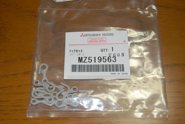

15年も同じ車に乗っているとあちこち壊れてきます。
先日うちの息子がカーテンのカーテン本体に糸で縫い止めてある8の字型のプラスチックのパーツを幾つか壊してしまいました。
コレって単品で手に入る部品なのでしょうか?
ご存じの方いらっしゃいましたら宜しくお願いします。

err@PD8Wさん こんばんは
購入できますよ
品番は「MZ519563 フックセット」一袋10個入りです
値段の方は忘れてしまいました。
それほど高くなかったと思います。

Re: 純正のカーテンについて こちらでしょうか?
タイトル: Re: 純正のカーテンについて
記事No: 13742
投稿日: 2010/07/08(Thu) 05:03
投稿者: err@PD8W
> こちらでしょうか?
コレですね。
まさやさん、MORIMORIさん、忍さん、素早いレスをありがとうございました。

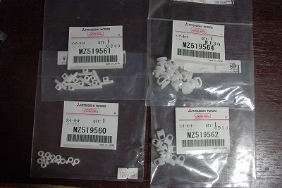

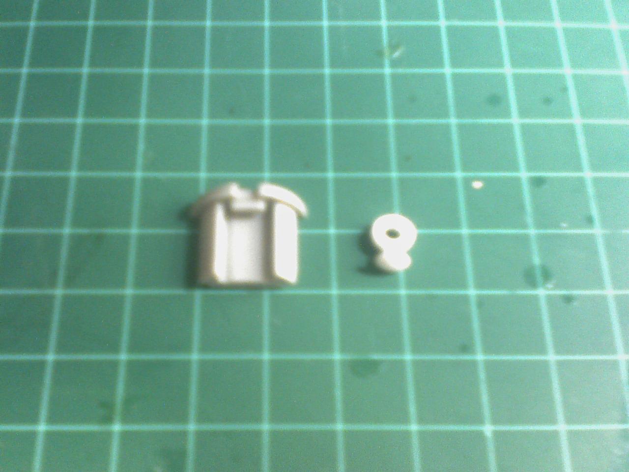

タイトル: Re: 純正のカーテンについて(自己レス)
記事No: 14153
投稿日: 2010/10/24(Sun) 01:33
投稿者: くま
Re: 純正のカーテンについて(自己レス) ERROR@PD8W さんこんばんわ
> 人はそれを人柱と呼びます・・・・・(ぉ
仰る通り人柱で皆様のお役に立てればと(w
PC関係は通説ですが車関係はあまり居ないものですね・・・。
> 私も結果レポートをを楽しみに待ってます
結果こんなん来ました。MZ519560がビンゴでしたが他のは大ハズレでした。
ディーラー担当がアンポンタンでしたので末尾04以降は来もしませんでした。
末尾05はネットでボタン形状のとめ具らしいのですが06はなんなんでしょうかね?
> ランナーは、名前からしてレールのコマっぽいですね・・・・
> 問題はレールのエンドのキャップですね・・・
結局このエンドキャップは単体では無いらしいのでメーカーに問い合わせ中です。
ダメならレールごと買わないといけないらしいのですが、だったら自作した方が早いですね~
誰もレスくれなかったのでフォロー嬉しかったです。
タイトル: 人柱報告ありがとうございます。
記事No: 14171
投稿日: 2010/11/06(Sat) 10:24
投稿者: error@PD8W
くまさん、
人柱ご苦労様です。(ぉ
画像を見る限りやはり、レールのコマと、カーテンに糸で縫い付けられている留め具のようですね。
レールエンドのキャップが無く残念ですね。
カーテン関係の部品だと後考えられるのはカーテンのエンドに付いているホックと、カーテンを開けた時纏める為のベルト状の布と、リアのガラスの横に付ける両面テープ付きのマジックテープぐらいですかねぇ・・・
どなたかこの辺の分解図をお持ちならそれを印刷してディーラーに持って行けば一番判りやすそうなモノなのですけどね。
ここに至ってもそれが出てこないと言う事はどなたもお持ちではないと言う事なのですかねぇ・・・
