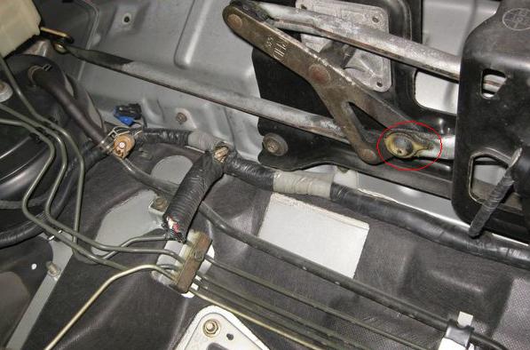

ワイパーの部品 こんにちは。
平成8年式PD6Wに乗ってます、さいたまデリカと申します。
いつも、このサイトを大変参考にさせて頂いております。
数ヶ月前にDIYにてスパークプラグ&コードを交換した際にワーパーモーターAssyをずらしたのですが、樹脂製の部品が馬鹿になってしまいました。
ワイパーはかろうじて動くのですが、運転席側だけ角度にして10度ぐらいのガタがあり、時期が時期なので心配です。
汚い写真で申し訳ないのですが、画像の赤丸囲いの部品(本来の色は白)です。
左右のワイパーロッドを接続してる部分の樹脂部品なのですが
単品入手可能か否か、または入手した事ある方で部品番号をご存知の方がいらっしゃれば幸いでございます。

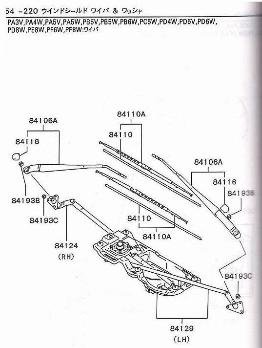

Re: ワイパーの部品 手持ちのイラストカタログを見ても、なんとなくAssyのみで供給という感じします。
参考まで添付しときます。

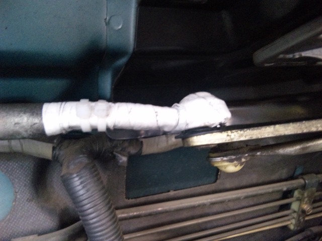

タイトル: 補修完了
記事No: 13798
投稿日: 2010/07/25(Sun) 15:59
投稿者: さいたまデリカ
補修完了 ワイパーロッドの連結部分を補修しました。
余分なガタもなくなり調子良いです。
1:連結部分をマイナスドライバーでこじって外しました。
2:ロッド上下の離れてしまった樹脂部品をビニールテープでグルグル巻きにて、熱で剥がれないように結束バンド2本で留めました。
3:相手側のポールジョイントが入る部分に小さめの穴を明け、グリスアップ後に押し込んで完了です。
ワイパーモーターAssyの購入も考えましたが、猛暑続きだったので簡単に済ませる方法はないかと考えた末の処置で・・・
見た目は悪いですが、普段は見えない部分ですので思いっきり妥協しました。
