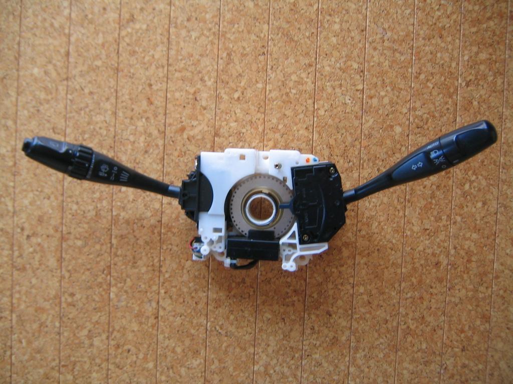

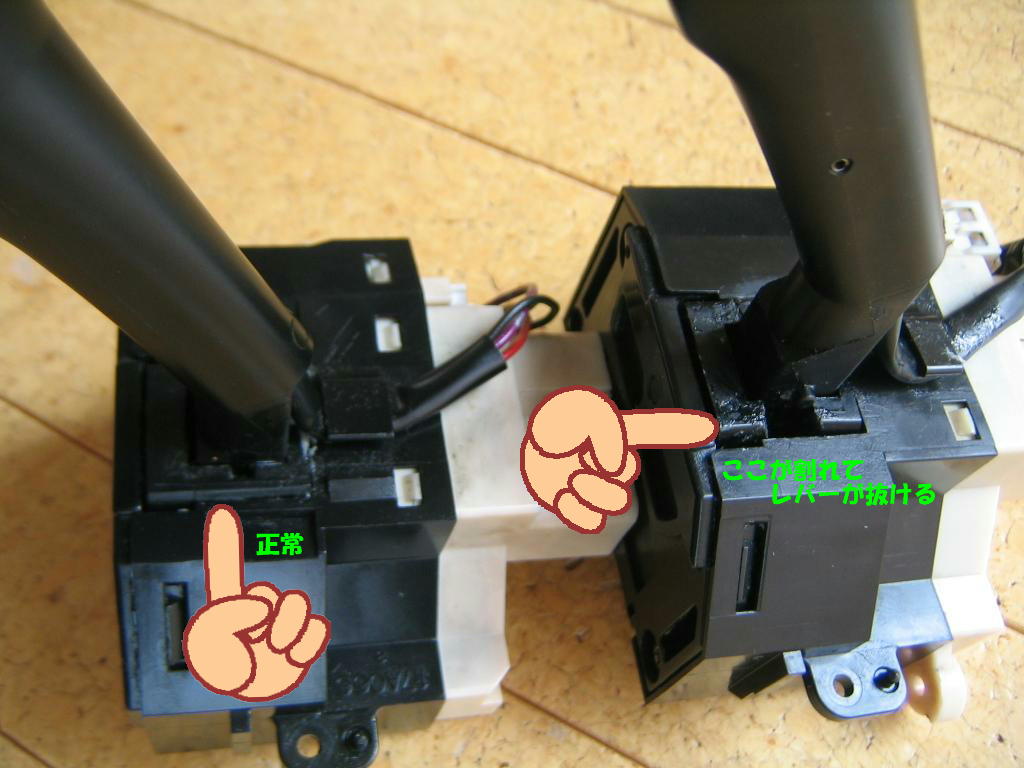

記事No: 13974
投稿日: 2010/08/27(Fri) 10:05
投稿者: mulder8299@埼玉県(ひらりん)
Re: ウィンカーレバーの飛び出し hippoさま
お役に立てて幸いです、早く直ることをお祈りします。
私はウィンカー出すたびに抜ける状態だったので、運転するのにとても不便でした。
まだ、そのときのウィンカーレバーがあったので
写真UPしときます。
左が正常なもの、右が付け根部分が上下とも割れてしまって
レバーが飛び出してしまいます。
