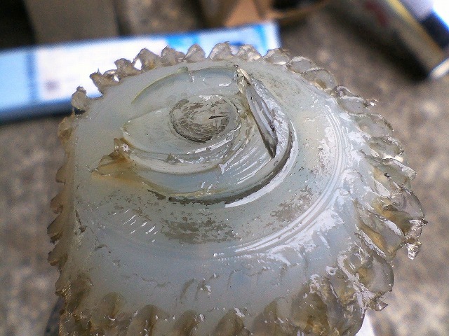

センサーとエンジンECU間の導通がOKならば車速センサーかドリブンギヤで間違いないと思います。
友人のSGもスピードメーターが動かずO/Dにも入らず。
導通は確認できたのでセンサーをバラしてみたら、ドリブンギヤが画像のように削れてました。

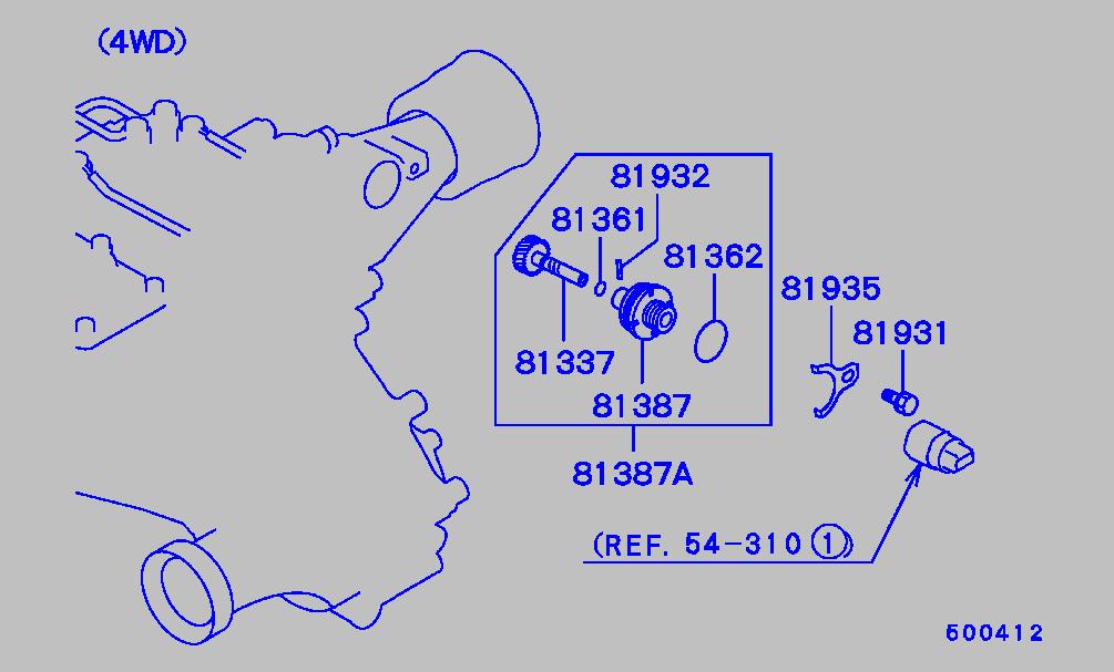

とりあえず、車速センサ部の構造図を添付しますので、取り外し
はこれを参考にして下さい。
スペースギアでは車速センサを外したことがないので、明確な
アドバイスはできませんが、図の81931というボルトを外して、
センサ本体を引き抜くのではないでしょうか?

Re: スピードメーターが動きません まず、センサー部の3Pのコネクターを外します。このコネクターは針金状のピンが挿入されてるのでそれをマイナスドライバなどで外してください。
コネクターが外れたらセンサーをモンキーなどを使って緩めます。センサーはプラスチックなので舐めないように注意してください。センサー部が外れたら81931のボルトを外して81935のクランプを取り外します。
81387Aのスリーブは左右どちらかに引っ張りながら回すと、スコンと抜けるはずです。
それでは頑張ってください。

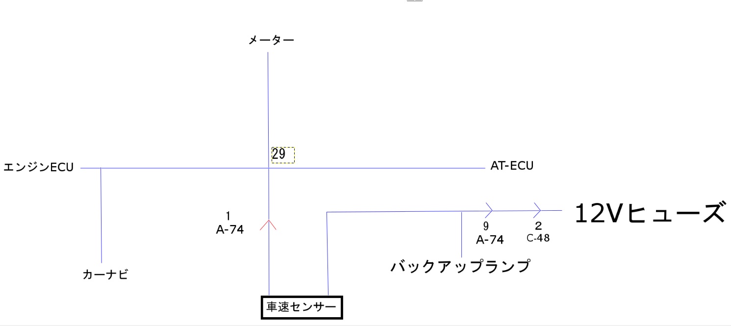

配線図を眺めていると、ECUには入力するだけで、再出力はしていないようなので、ECUの可能性があるとしたら、グラウンド側の短絡(パルスが0Vのまま)。
とりあえずチェック用ざっくり配線図を起こしてみましたので、配線図がなく同じ症状でお困りの方はご参考に。
97年7月後期2.8ディーゼルです。
エンジンECU、ATECU、メーター、他にも電動サイドステップ、クルーズコントロールなど装備に応じて各ECUに伸びているようです。
車速センサーは3Pで、それぞれECU(メーター)への出力、電源(バッテリー電圧)、アースとなっていて、コネクタを外した状態で5V前後、12V前後、導通レンジでボディアースと導通する事、で正常です。但し、5Vが出ていても、いずれかのECUと1つ以上繋がっているという事しかわかりませんので、ナビやターボタイマー、外付けメーター等で確認してください。
12Vが来ていない場合は、バックアップランプと共用のヒューズが切れていないかチェックしてください。

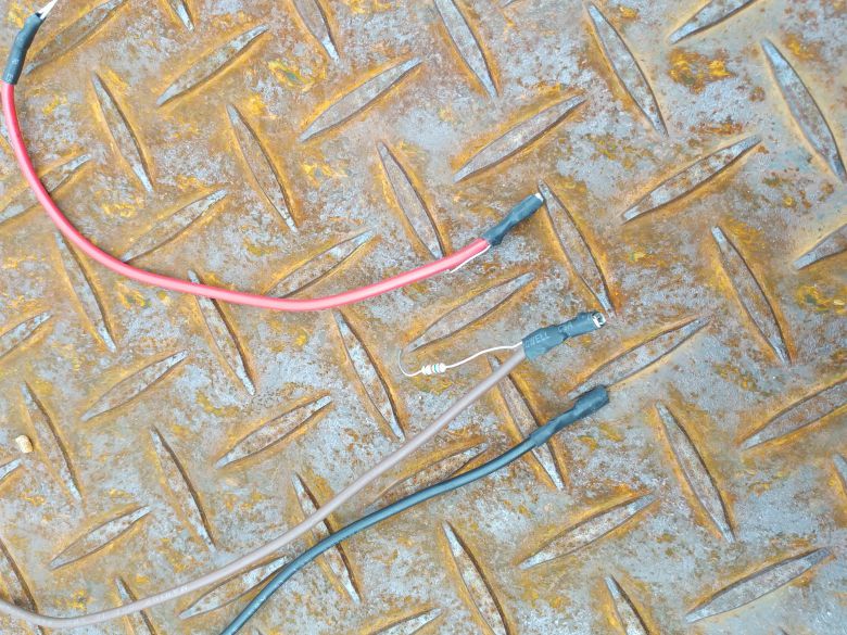

Re: 同じくスピードメーターが動きません⇒車速センサーではない? 単体チェックをする場合、このようなテストハーネスを作ると便利です。ついでに、3Pコネクタ(B-05)の接触不良も確かめられます。
110型オスメス端子3セット、3色リード線、3~10kΩ抵抗、ショート防止収縮チューブ

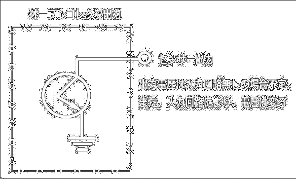

Re: 同じくスピードメーターが動きません⇒車速センサーではない? 車速センサーの出力は、おそらく添付した画像のようなトランジスタのオープンコレクタ
出力だと思うので、出力端子に何も接続しない場合、電圧は「不定」と思います。
接続される入力回路(プルアップ)によりハイ側の電圧は左右されると思いますのでハイ側
の電圧はあまり気にしない方が良いです。
速度により0V付近と5V~12V間でパルス状に振れていれば問題ないと思います。

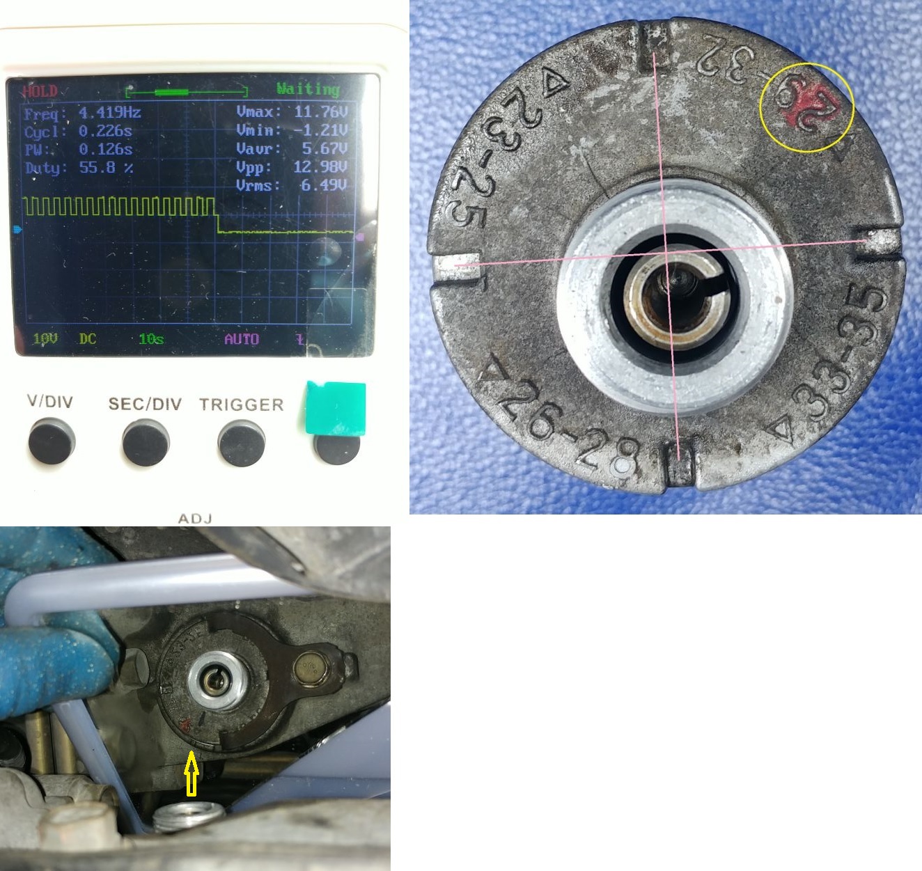

まず、今回メーターが動かなくなった直接の原因(と思われる)のは、やはり最初に疑ったスピードセンサーユニットでした。
現在社外スピードセンサーユニットを装着する事で12Vパルスでメーター、ターボタイマーともに恐らく正常な数値を表示しております。

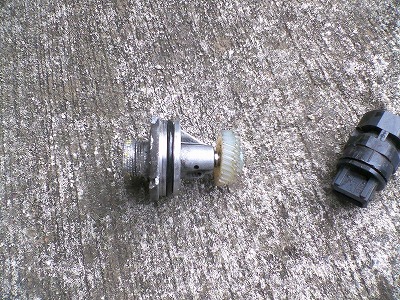

さてでは何故最初交換した時に直らなかったのかが2つ目の原因なのですが、最初にやっておけばよかったのですが、センサーシャフトはちゃんと回転しているのか目視していなかったので、センサーを外してシャフトだけにし、シフトをNにし、後輪をジャッキアップし、足でタイヤを回して確認すると、何とシャフトが回転しておりません。はっきり覚えていませんが、どうもまずドリブンギヤが欠けていないか、スリーブを外したようなのですが、その時にスリーブに方向性があるのを知らずに、「逆」に取り付けてしまったようです。
青い写真を見て頂くと、正円のスリーブに対し、ギアシャフトが中心からオフセットしている事がわかります。
どうやら複数車種で部品を共用しており、ギア比が違うものを上手く噛み合うように設計しているようです。
整備解説書にはここの脱着が載っていないし、ミッション(v4a51)の整備解説書にも、黄色印の部分の印を合わせろとは書いてありますが、どの位置に合わせろまでは書いていなく・・・
運よく、黄色で囲んだ位置(私の実車では29-32の番号、どこと関連番号かは不明)に赤い着色が残っていたので、これをスリーブを正面からみて左上にある印に合わせたところ、無事動くようになりました。
やはり機械的故障は確実に確認しておくべきでした。
純正センサーを単品チェックした時は一応パルスは出ていましたが、組付けてECU側でオシロスコープで見た時には、電圧が0にならなかったので、やはりオシロスコープがおすすめです。

ドリブンギアは、トランスミッションの変速比・ファイナル・タイヤサイズでギア比を
変えないと正しい速度表示ができないので、そのような偏心マウントによる設定をして
います。
位置的には、アップされた取付画像(裏返しのようですが)の通り、ミッション本体切り
欠き部と指定されたスピードメータギア比の三角マークを合わせます。
トランスミッションの整備書をお持ちなら、頭の方のページの仕様欄に車両形式とスピ
ードメーターギア比が表になっていると思います。(スペギの解説書は持ち合わせてい
ないのですが、何かしら記載はあるはずです)
直接、同じ型式がない場合は同等仕様の車で確認すればよいと思います。
最初の書き込みから読みましたが、ここを外していたとは思いませんでした。

4ALさんこんばんは。
パジェロとセンサーの品番が同じ時点で、どこかで調整しているんだろうなという事は想像できたのですが。
ツインエアコンの場合、丁度コンデンサが邪魔になってスリーブを正面から見る事ができません。
裏返しなのは鏡を使っているから・・・
ミッションの整備書は後から見つけたもので、肝心の最初の部分が欠けており気づきませんでした。
スペースギア整備書に関しては、初版と後期型最初の追補版を持っていますが、どちらも記載がありません。エンジンはエンジン、ミッションはミッションの整備解説書とセットで使うもののようです。

恐らく車速センサーだと思いますので、私と同じく社外品を買ってみられるか、とりあえずセンサーの配線を抜いて走ってみて、メーターがピクリともしなければセンサーだと思います。
追伸 もしみんカラされているようでしたら、上のURLからメッセージください。

やはり、ヘッドライトをつけると
スピードメーターとタコメーターの針が
挙動不審になるのは、
LEDライトのせいなのでしょうね。
