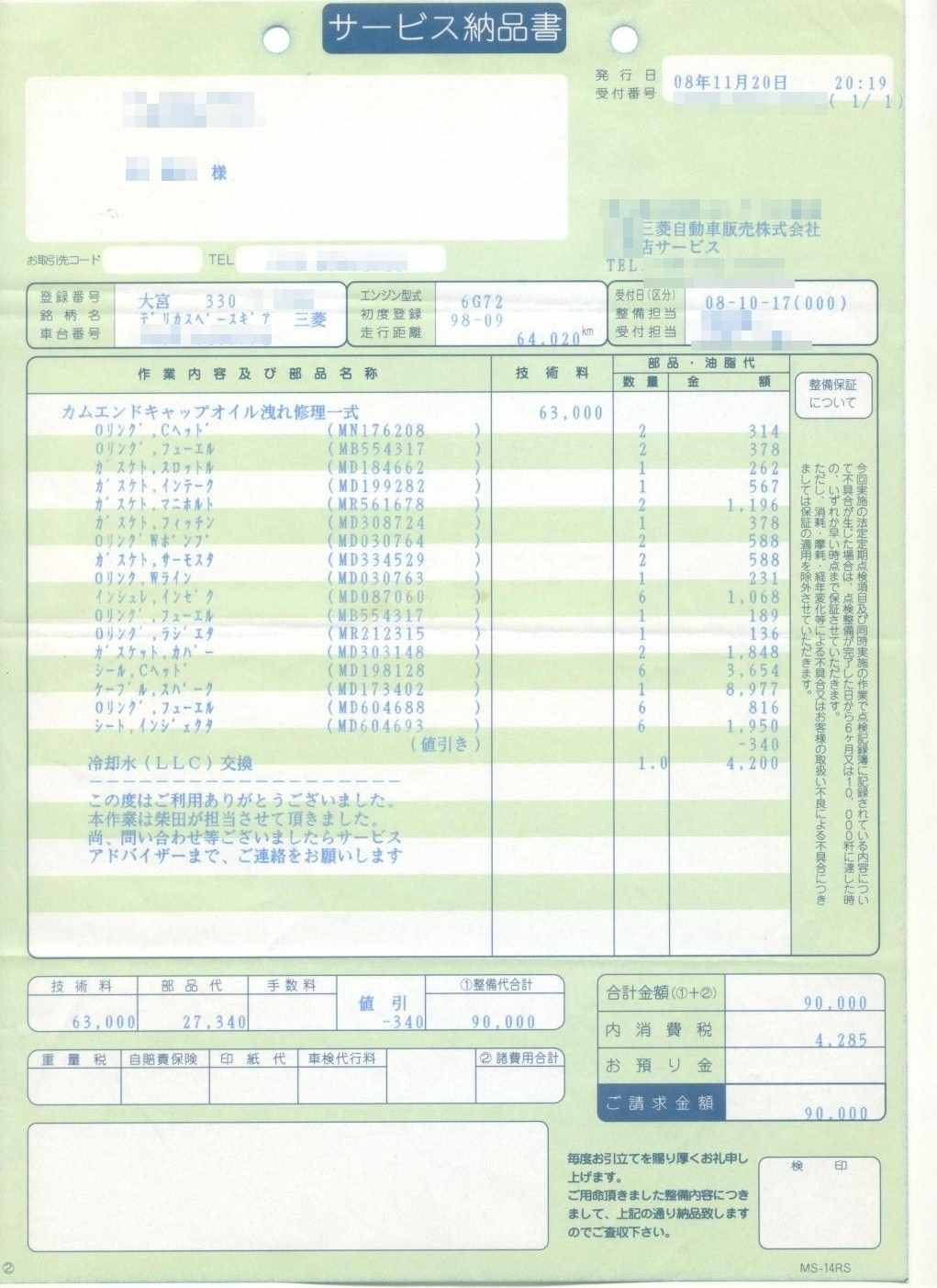

Re: エンジンリヤカムエンドシールオイル漏れ 私もDで仕方なく修理しました。【記事No:11047】
当初、見積もり「78500円」
部品代は11000円位で工賃63000円、その他諸々です。
私の場合スパークケーブルが漏れたオイルで溶けてしまっていたので
さらに部品代8977円かかってしまい。「90000円」かかりました。
納品書の写真添付しますので、参考にしてください。
