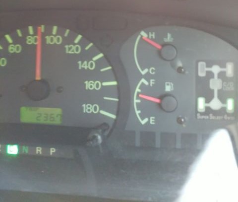

下りでは何km/h出してもH近くまでは行かず、登りでは回転数が2000rpmくらいでも、80km/hくらいでも、水温計が上がっていきます。
前回高速に乗った日以降に、ルームランプのヒューズを飛ばしてしまい、暫く常時電源が落ちるという症状に陥ったので、水温計のコンデンサー?でも飛ばしてしまったんですかね?
タイトル: どうやら水温計が壊れた模様
記事No: 17323
投稿日: 2018/11/25(Sun) 17:35
本日あらためて観察したところ、下道でもHまで針が振れてしまいました。
どうやら、上り坂だとエンジン回転数が高くなり、発電電圧(メーターの電力)が変化し、針が変化してしまうのではないか?
ACCオン状態で、パワーウインドウを動かすと、水温系が動きます(笑)
DIY画像BBSに動画をアップしてみました。
修理するにしても、メーター分解するの面倒だなぁ・・・

動画の症状からすると、一概にメーターの異常とは言えない感じですね。
PWスイッチの操作に反応して、針がピクピク動くので。
直接関係のない回路系が影響する場合は、一般的に共用しているアースラインが
怪しくなります。
パワーウインドウの回路とメーター回路の共用アースポイントがあるのでは?
まずはそこがしっかり車体へアースされているかを点検。
次に、水温計用の温度センサーの健全性とエンジンブロックへの導通確認。
ネジ部は緑青などでいつの間にか抵抗が増えている可能性もあります。
さらに、エンジンブロックと車体をつなぐアース線の導通具合を確認。
ここが悪いと、他にも発電やグローといったものに多々影響が出ているはずですが。
ちなみにエンジン制御用の水温センサーは、別にあって電源も往復ハーネスで
送っているはずなので、エンジンの動きやエンジンアースには関係しないと思います。
あくまでも、気づいた点ということで。当たっていればラッキーぐらいでお願いします。

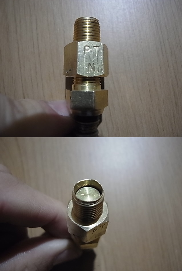

社外水温計を調達したものの アドバイスありがとうございます。
とりあえず、本当に冷却系統が悪かった場合が怖いので(といいつつ乗り回してますが)、社外水温計を買ってみました。
が、水温センサーのネジサイズが純正と違うので、ポン付けできません。
なので、マウントを追加するかネジをどうにかするかの2択なんですが、ホースは切りたくないし、予算的にも安く済むネジ変換してみる事にしました。
しかし、変換するオスメスのサイズが近いので、そのまま変換できるアダプタもなく、やむなくドリルで拡張。
何とか収まったものの、水温感知の正確さには欠ける予感満載・・・
これから取り付けてみますが、断固おすすめできないという方おられましたらご意見ください。
あと、整備解説書にも水温の適性値が書かれていなかったのですが、アイドリング時や上限で何℃くらいなのでしょうか?

サイズが近いといっても…
R,Rc(テーパーネジ)と、G(平行ネジ)は、サイズが同じようで、微妙にねじ込めない。
でも、平行ネジのメスに、テーパーネジのオスはねじ込めてしまうわけで…
画像を見て、センサー側にPT Nとありましたので、??
PTだから、管用テーパーネジ。しかし、Nとは何ぞや?
私は知らなかったのですが、NPTという規格があるようですね。
PTは、日本規格の旧名称。上記のRやRCの古い呼び方で、
管用テーパーネジ。高圧のかかる流体継ぎ手として、一般的に使われています。
古くからあるインチ規格なので、ねじ山も55度。
NPTは、アメリカ規格のようです。基本的にネジの径は同じですが、刻んでいるピッチが違い。
また、ねじ山のピッチが違うだけでなく、今風のねじ山で、60度です。
水温センサー自体は、汎用品なので、別売りで買っても安いものですし、
ねじ山があったものを買いなおしたほうがよいとは思います。

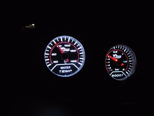

サーモスタットだった模様 社外水温系を取り付けたものの、やはり近場を走っただけで100℃近い温度になり、いくらアイドリングしても温度が下がりませんでした。
写真はアフターアイドリング中に撮ったもの。
サーモスタットが届いたので交換すると、近場をターボ駆け気味で走り回ってみましたが、今までどおり、半分よりちょっと下から動く気配なし。
今のところ、水温系は壊れていなく、ウォーターポンプも生きていて、単純にサーモスタットの不良という結論に至りました。
