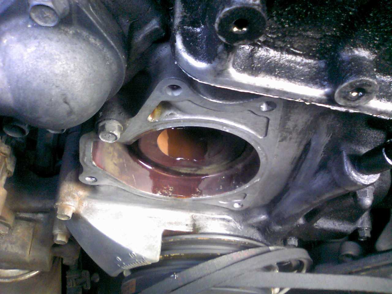

Re: 冷却水の漏れ等 福岡でH6SGロングDTにのっております
デリデリと申します。
2リットル・・自分と同じですね。
自分はウォーターポンプからの漏れで一日2リットル補水してました。
SGの場合、アンダーカバーを外して簡単に目視で確認出来るのでされてみてはいがでしょうか?
自分の場合はクランクシャフトプーリー付近がさびてました。
補水してすぐにポタポタ落ち始めましたしね。
修理だとウォータポンプ一式交換ですので3万円くらいになるのではないでしょうか?
自分は年式も年式でしたのでお盆休みにDIYでパッキンのみ交換しました。
オイル、タイヤ、燃料フィルター交換程度しかしたことがありませんでしたが、
意外と力も要らずに交換できました。
URLのブラックスネイクさんの投稿に手順もありますので。
1番2番を外し、後のネジがゆるみませんでしたので直接9番を外し
10番を交換しました。
分解に1時間強。組み込みに1時間強の作業でした。
費用は
パッキン450円(届くのに1週間ぐらいかかりました)
液体ガスケット400円
クーラント 1000円
DIY費用 プライスレス♪
占めて2000円ぐらいでしたよ。
ホントはウォーターポンプAssyも交換すべきだったんでしょうけど…
液体ガスケットの硬貨に72時間程度かかるようなので、今は硬化待ちです。
交換時い思ったのですが、ACテンショナープーリーの回りが悪かったので
1000円程度の部品のようですので、併せて交換されたら良いと思います。

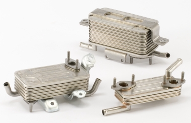

Re: 冷却水の漏れ等 皆さんのコメントを参考に妻を説得し、おかげさまで修理費用15万GETし、早速整備工場へ本日持っていってきました。
それで夕方連絡がありまして、EGRクーラーからクーラントが漏れて溜まってたみたいで、下へ漏れていなかったのは排気ガスと一緒に出ていたのではないかとの事でした。
それとこの際なので色々部品も変えてもらうようにしました。なんせ15万修理費用もらってるし、皆さんのお蔭です^^
今回部品交換してもらうのが
1.EGRクーラー(クーラントが漏れていた為)
