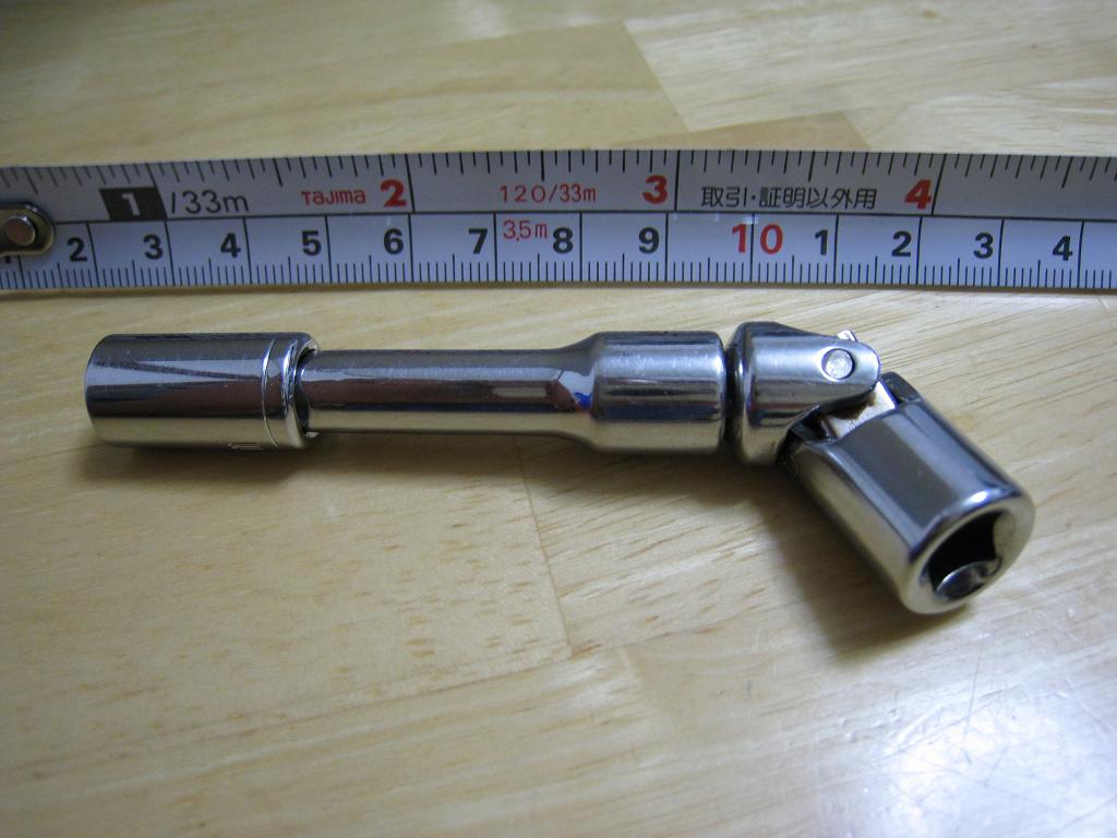

Re: ラジエータ交換の際のATFのエア抜きは必要? 工具の写真を添付します。
8mmソケット、エクステンション、ユニバーサル、の順番で
組み合わせている写真ですが、もしかしたらエクステンショ
ンとユニバーサルは逆だったかも知れません。
また、この他にもう一本エクステンションを持っているので
すが、ユニバーサルの次にそれを接続したかも知れません。
いい加減な記憶で申し訳ありません(爆)
でも、とにかく6.3mmの工具が一番やりやすかったのです。

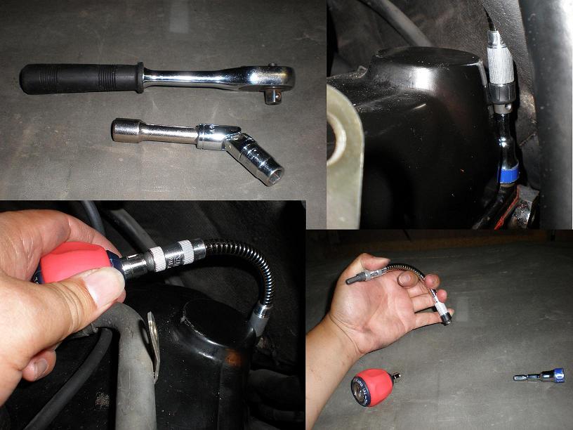

本日工具を揃えました。
ただついでもあったので保険にと、グニャグャ(フレキシブルビットというらしい)も購入してきました。
これがなかなか良く、写真のようにグニャっと曲がりますのでジャストフィットです。
ただこのセットは手回しなのである程度締め込んだら、Astroboyさんのセットで本締めとなり完了となります。
首振りが無かったら全然だめでした。(でもはずすときは苦労しなかったんだけどなぁ)
Astroboyさん、感謝!!
