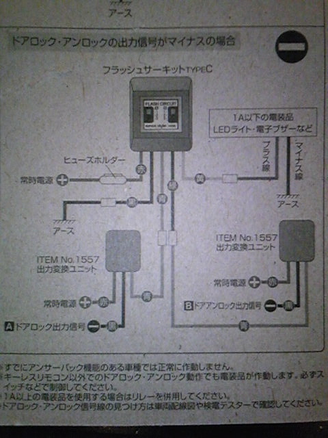

キーレスでドアロック、アンロックした時に、ブザーでアンサーバックするようにしたいと思い、エーモンのフラッシュサーキットTYPE Cと電子ブザーを購入しました。
当掲示板で、ドアロック信号は運転席足元のC-35のカプラーか、ドアロックスイッチ裏のカプラーから取れるのはわかったのですが、C-35のカプラーは見つけれませんでした。
ドアロックスイッチ裏のカプラーをテスターで計ろうとした所、テスターのマイナスをアースしておいて、プラス側をカプラーに差し込んだとたんロックされたり、アンロックされるのですが、これはマイナスコントロールだからでしょうか?
質問なのですが、どのように配線すればよいのでしょうか?
取説には、ドアロック信号がマイナスの場合、ITEM NO.1557出力変換ユニットを使うように書いてありますが、それでいいのでしょうか?
ここからは私の想像になってしまいますが、ITEM NO.1557出力変換ユニット
を使用することになるかと思います。
おそらくマイナス出力(正確には12V→0V)のドアロック信号をトリガに、
トランジスタか何かで“赤”の常時12Vを“青”に出力するというユニット
なのだと思います。
したがって、配線は本体の“赤”に常時12V、“黒”にアース、“黄”に電
子ブザー、出力変換ユニットの“赤”に常時12V、“黒”にドアロック信号、
“青”と“緑”はそれぞれ接続、という具合になります。
以上、参考にしてください。
