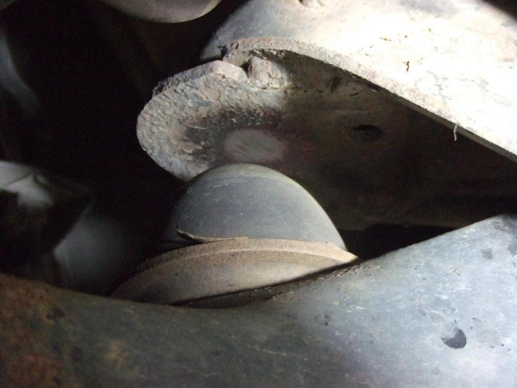

バンプ?ストッパーに接触するようになってきた ここ最近ずっとお世話になっています。
さて、今日は写真のことろが上部に当たっているように見えます。
どうも最近HIDの投光距離が近いなぁ・・・と思っていました。
こういう場合はどのような対処をすればいいのでしょうか?
トーションを上げる(絞る)ぐらいでいいのでしょうか?また、他の
パーツが寿命をきたしていのでしょうか?
H11年、PD6W、145,000kmです。

こんばんわ
写真はフロント ロアアームのバンプですね。
ホイールセンターからフェンダー下までの距離を測って下さい。
純正だと480~490mmくらいだったと思うので
これ以下だとトーションのへたりでフロントが下がっていると思います。
純正トーションでも絞れば50mmくらいまでは上がると思います。
ただトーション絞りでリフトアップすると
上げ量にもよりますが、
突き上げ感がきつくなったり
キャンバー角やトーインの再調整が必要です。
DIYに自信なければ、ショップに相談してみてはいかがですか。
フロントが下がる原因として他に
ロアアームのブッシュ損傷や
トーションバーのアンカーの曲がり
などありますが
両側 同時に損傷する可能性は低いため
この原因はないかな

早速しらべてみました。
純正ホイールなので三菱マートから計ってみると
運転席は480mm、助手席は490mmなのでほぼ範囲内ですね。
タイヤをはずしてみて見たら、ロアアームのブッシュから
ニジミがありました。たぶんソコかな・・・?
トーションバーの方は目視で問題はないカンジでした。
メンテやなんかでタイヤは結構外しているのに意外と
気づかないものですね。
しゅさん、ありがとうございました。
