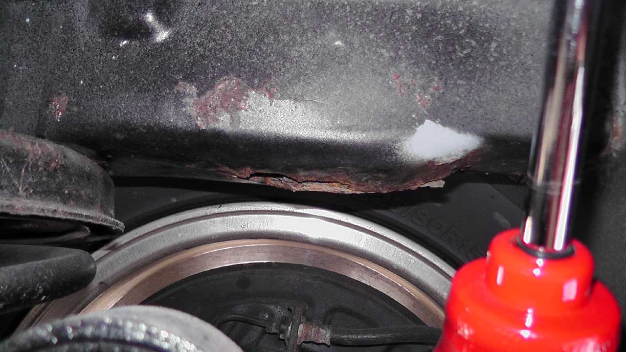

Re: フレームの錆穴 こちらH7年式の前期型のガソリンロング車です。距離は4万キロほどしか走っていなく
程度も超極上。購入時下回りの錆も確認しましたが綺麗なものでした。
車検整備付き、しかも1年保証付きでした。
5月に購入し錆による穴あきが7月に発覚いたしました。
運転席側のリアのバンプラバーが当たる辺りのフレームにです。
下から見たときはバンプラバーが当たって穴が開いたのか?と思いましたが、
横から写真撮ったら納得。錆で腐食でパックリきた感じです。
実は保証付きですが錆による腐食は対象外とのこと。それまで色々あって販売店を信頼
してなかったので客相に電話。「品質管理は販売店に任せている」と…
「認定中古車の品質はバラバラなの?」と聞くと
「そうです」と返答にビックリでいたしました。
年式が年式だけに起こりうる事でありますが、信頼ある認定中古車でのマサカの出来事に驚きました。
現在販売店が修理してくれています。対応は早いし無償修理ということで良かったとおもいますが、あの状態で車検、整備って?と疑問が残っています。
この穴あき腐食状態で車検が通るものなのでしょうかね??

私の車も、同じような錆穴があいていることに、先日スタビリンク交換の際に見つけました。
H8 PD4W 178000キロです。ディーゼル規制の為ガソリンに乗り換えました。
非常に気に入ってる車ですのでまだまだ乗るつもりでこまめにメンテもしていました・・
気休めかと思いますが防錆スプレー(ワックス状オイル)を穴から吹いてガムテープで塞いで外側はシャーシブラックを吹きました。
非常に困っているのでリコールになるのであればありがたいですが・・・
