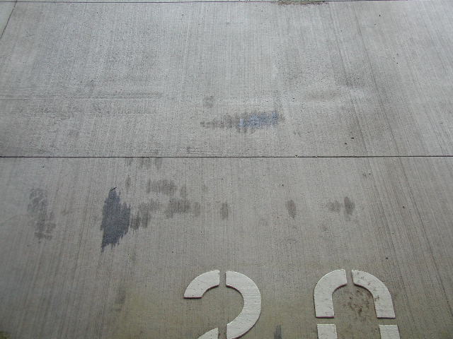

エンジンオイル漏れについて morimoriさん、kazuhikoさんをはじめ、先輩方いつもお世話になりますKDPD8WディーゼルH9年後期型にのる、大阪のまさやんです。実は去年8月にターボタービンにオイルが回り、オイル漏れでディーラーに入庫させて、リビルトのタービンと交換してもらいましたが、今年に入り、10ヶ月目で同じ症状、ディーラーに苦情をいい、リビルトの補償期間内なので、同じターボを送ってもらい取り付けかけたところで、私が苦情をいい、ターボのタービンの中身は、三菱にて新品交換後の取り付け、オイルキャッチタンクを取り付けて、ブローバイからのオイルの出かたを監視させてほしいとのことでした。車検の時期もあり、1ヶ月少し預けましたが、戻ってきて、40日目で今度はひどいオイル漏れ、ダクト交換と、ロッカーカバーの加工をさせてくれとのこと、そのダクトが部品の在庫がなく11月に入荷とのことで、液体シールを塗るので、それまで待って欲しいとのこと。ダクトまでオイルが回るとは聞いたことがないので、皆さんのご意見、お聞かせください。車両は、9月27日三菱に入庫済み、10月11日ごろまで戻りません。その後、11月にダクト交換で入庫予定です。ブローバイからのオイルの出かたが少し多いらしいのですが・・・運転席側からがわずか4日ぐらいで、ぼたぼた状態、アンダーカバーに溜まっていたらしいです。

私のPD8W(走行距離23万キロ)では、過去1度だけオイル漏れがありました。
駐車スペースに毎日そこそこの量のオイルが墜ちていたので気になってエンジン停止後ボンネットを開けると
エンジンのすぐそばのオイルスイッチという部品の上部から沸騰した水が水蒸気と一緒に噴き出しているような感じの漏れ方をしてました。
14102に添付の写真よりは漏れ方が酷かったです。
うちのPD8Wではオイル漏れはいまのとここれっきりです。
ちなみに、このオイルスイッチ部分の交換は5000円程でした。
部品代、工賃込みです。
