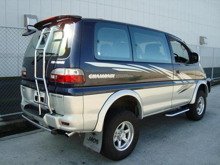

H8年 PD8W シャモニー エアロルーフ 走行10万kmに乗ってます。
4M40エンジンは噴射ポンプのトラブルが多いと、このBBSでも報告されています。
私も、いつかは来るべきくる日がと・・・・
先日、知り合いの車屋さんから、トラブルが多いのは、前期型の中でも発売当初の型
で、マイナーテェンジで対策が施されたため、H8年夏以降のものであれば故障頻度は
少ないですよ。ということ聞きました。
スペースギアは
1994年(H6年)5月に発売
1996年(H8年)6月にマイナーテェンジ
1997年(H9年)7月に後期型にテェンジし電子制御化
当方の車は、H8年12月登録のシャモニーでマイナーテェンジ
後のものです。
5年前に中古で購入し、毎日乗ってますが、そういわれてみると、
噴射ポンプの傾向不良、今のところなし
まだ、その走行距離にいたってないのか、たまたま当たりだったのか
上記の情報の出所がはっきりせず、なんかしっくりしません。
そこで、本当に対策が施されたのか、どなたかご存知の方
いらっしゃいますか。
また、同じ年式のオーナーの方、噴射ポンプのトラブル発生してますか

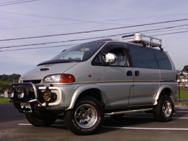

H8年式、PD8W、4M40、2800DTのパイナップルアーミーです。
私のSGは9月登録なのでマイナーチェンジ後ということになりますが、今年の3月に噴射ポンプをリビルトに交換しました。
症状は3年前位からあり、やっとのことで交換しました。
それは一気に壊れるものではなく、徐々にエンスト起こしたりと不具合が重なり、走行不能近くまで行っての交換でした。
ですので、saygさんの情報が当たってるというのはこの場合は違うという事になりますが、改善されてたのだけど、やはり悪くなったととも考えられる為、一概に間違いではないのかもしれませんね。
しかしsaygさんのSGが当たりだったらいいですね!
