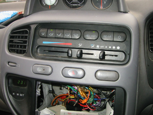

タイトル: Re: エアコンのパネル
記事No: 14234
投稿日: 2010/12/05(Sun) 14:07
投稿者: ERROR@pd8wex1
Re: エアコンのパネル まさやさん、アドバイスをありがとうございます。
リサイズにてこずりましたが、こんな感じです。
見て判ると思いますが、オートエアコンではありません。
現在オーディオが壊れたので取り外していますので見た目が非常に良くないです。(ぉ

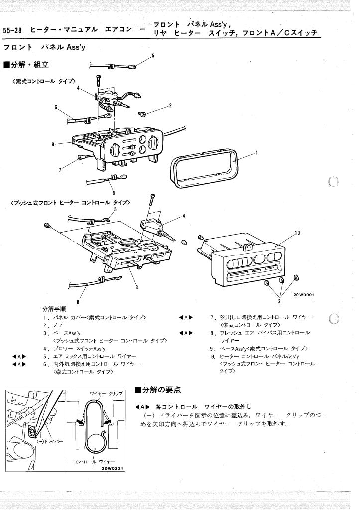

タイトル: Re: エアコンのパネル
記事No: 14236
投稿日: 2010/12/05(Sun) 20:25
Re: エアコンのパネル ERRORさん、こんばんは
言いだしっぺですから、わかる範囲の情報ですが参考にしてください。
添付しました資料で分かるように、ERROEさんのタイプは2分割式になっていて
コントロールパネル部の後ろ側のカバーを外せば 2つの電球(麦球)を照明にして
スイッチなどを照らしています。
だだし、このパネルのカバーを外すには コントローラー本体を車体から外さなければいけません。
慣れれば、大した作業では無いのですが 一番の難所は裏側に出ています
2本のワイヤーを外すのが大変で 必ず袋して作業を行ってください。
知らないうちに 必ず大なり小なり手を切る事なると思います。
やり方として、本体側の接続されたワイヤーを外すのではなく その先に繋がっているリンク側の部分を外して下さい。
途中クリップで固定されていますが、添付資料の下側に載っている図を参考にして
道具を使い解除していただけたらと思います。
また取付時には、ワイヤーを取り付けた後 動作確認をしてからクリップを押し込んで下さいね
そうしないとワイヤーの遊び位置が狂い正常に動作しなくなります。
本体を摘出してしまえば、大変簡単な構造になっていますので 迷う事はないと思います
先に申したように、手を切りやすいので十分注意して作業を行ってください。
もし分からないような事がありましたら、質問して下さい。
ちなみに私も同じタイプのコントローラです。
