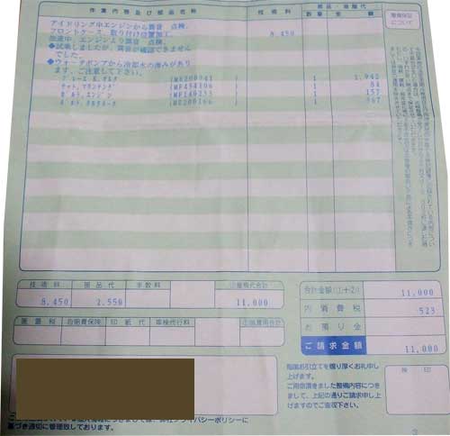

Re: タイミングチェーン交換 スペースギア取りに行ってきました。
結果から申しますと異音は止まり、カラカラカラとディーゼル音のみになりとても
静かになりました!
料金も請求書の通りでとても安くあげて頂き本当に感謝です。
ですがウォーターポンプから冷却水の滲みがあるようで注意してください
といわれましたのでちょっと気になります。
次回の車検時に修理かな?
皆さん本当に有難うございます
とても満足できる結果で嬉しく思っています。
今後共によろしくお願いします。

めっちゃ安く直りましたね。
最初のディーラーでタイミングチェーンの交換をしても異音は直らなかったオチかしら?
エンジン下ろしている最中に、ダイナモの所の不具合を発見して追加修理になっていたかな?
これで、まだまだ長く乗れますね♪
