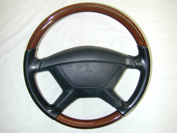

ところで、もうすぐ納車なのですが、ステアリングが社外品のエアバックなしに替わっています、
当方としましては純正こだわり派なのでどうしても純正っぽいエアバック付のステアリングに変更したいのですが某オークションなどに出品されている『三菱純正ナルディーウッドステアリング』なるものは私の車両に完全ポン付けできる物なのでしょうか?
恐れ入りますが御教授よろしくお願いします。
「できます。」
レグナムのナルディーとかランエボのMOMOとか
はポン付けできます。
どのような社外品の取り付けかたをしているかご不明ですが
ABSのCPUとコネカターがそのまま残っていることを前提に
ABS付のステアリングを復活させた後、ABS警告灯が付くかもしれませんが
ディラーにいけば、CPUをリセットしてもらえます。
レグナム、ランエボのハンドルは、オクでも1諭吉以上しますね。

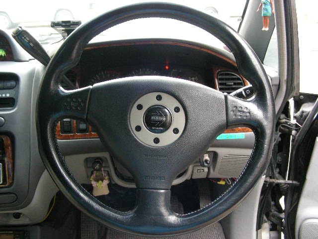

Re: スペースギアはじめます。 こんにちは!
当方、H9年PD6Wです
ステアリングはランエボ純正MOMO「青ステッチ」をポン付けしました
SG純正のようにしっくりときてますよ!
但し、エアバッグの動作は未確認ですが・・・・(笑)(^^ゞ
