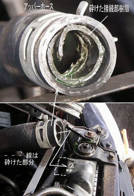

ラジエーターアッパーホース接続部破損 当方の老体スペギもラジエーターのアッパーホース接続部が走行中に折れました。
この部分結構メジャーみたいですね。
経年劣化なのでしょうがないのですが、ラジエーター本体は元気なのに、こういう単純
な部分が壊れ、取替えとなるのは残念です。
この部分から噴出した冷却水は丁度、エアダクトより噴水のようにボンネット上に噴出、
発見が早かったのは幸いでした。
更に、走りだして数キロだったのでエンジン温も低く水蒸気の発生もほとんどありません
でした。
ホースの止めしろがなんとか10mm弱程残っていたので、回転止め?の四角い出っ張りは
ヤスリで平らに加工しネジ式のホースバンド(金属インテークパイプ接続部に使っている
ようなもの)で固定し、水を補給(2L程)、応急処置を行い、走れるようになりました。
実は、数週前よりこの部分下に冷却水が漏れていたので、(一日数滴程度?)亀裂が入
っていたのかも知れません。
ここのところの寒さは、老体には酷だったのでしょう。
砕けた破片を手に取りチェックすると、指先で簡単にポロポロ折れる程、劣化しておりました。

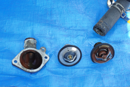

画像は、tomi@静岡号から外した、サーモスタッド。錆だらけでした。

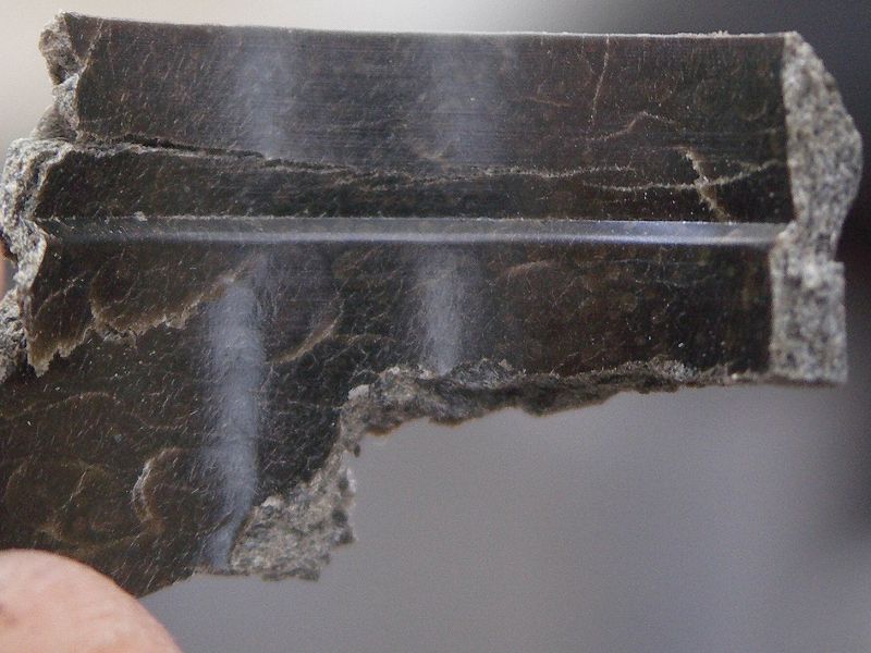

あらためて部品をチェックすると、いつ破損してもおかしくないようなヒビだらけの
状態でした。(写真参照)

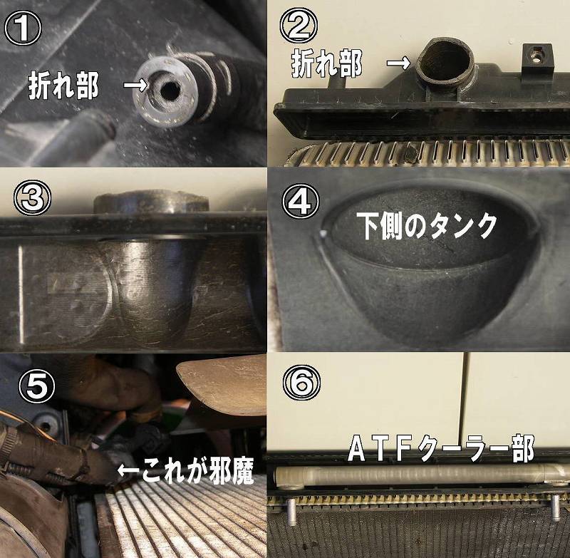

ラジエーターに付いたホースを抜く際、細い方のコンデンスタンクからのラインを抜
こうとしたら、こちらもポロリと折れました。
図(1)ラジエーターよりアッパータンク部を取り外し、タンク内部をチェックし
ましたが、無数に亀裂が入っており、いつ破壊してもおかしくないようなボロボロの
状態でした。
試しにプライヤーで少しこじるとと簡単にポロポロ崩れてしまいます。
下の太いホースは簡単に抜けましたが、ATオイルクーラーの二つのホースがなかな
か抜けませんでした。
(図6)はそのATオイルクーラー部を取り外したものです。中身は単なる管みたい
なものでした。
ラジエーターを上に引き抜く際、ラジエーター下部の固定部分の出っ張りが車体側に
ある太いハーネスにあたり、どうしても抜けない。(図5)
ハーネスを邪魔にならないよう、動かそうにも狭くてその作業空間も無し、どうせ
廃棄するラジエーターなので、下にもぐり、ラジエーターの当たる下の樹脂部分を
プライヤで折り、取っ払い引き上げました。
(図4)は ラジエーター下側のタンクのホース部を上部アッパータンク(図3)と劣化
の違いをチェックするために開いたものです。
アッパータンクと違い、下側のタンクは全くと言って良いほど目視で劣化は確認されま
せんでしたし、こちらもプライヤでこじってみましたが、折れずに曲がる感じで劣化は
全く感じませんでした。
調査結果より、下側のタンクは高温に晒されてない為か、当方の車(H7式20万キロ)
では劣化も進んでおりませんでしたし、車検毎にクーラントは取り替えているせいか
ラジエーター本体も錆・腐食も無く、まだまだ使えそうな感じでした。
