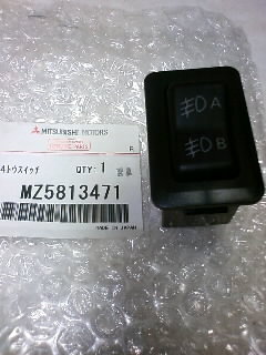

タイトル: ツインフォグ用スイッチ
記事No: 14423
投稿日: 2011/02/08(Tue) 18:51
投稿者: さつ
ツインフォグ用スイッチ Pちゃんさん ゆうさん
先日は、ご意見ありがとうございました。
本日、修理工場の方より連絡が希望のスイッチを入手する事が出来ました。
タイトル: Re: ツインフォグ用スイッチ
記事No: 14449
投稿日: 2011/02/14(Mon) 09:29
菱自用品(部番の頭がMZ)でパーツで出るとは
珍しいですね。
大半の用品では、パーツとしては出してくれないのですが。
一部、カーレンのランナーやフック、バイザーのステーは
部番も知っていますが。
勉強になりました。
