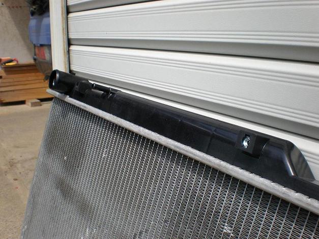

オクで新品の社外品がありまして、購入してようとラジエーターを外したところアッパータンク以外のコアの中身は結構光っていてキレイでしたので、電話帳で町の○○ラジエータって書いているところに片っ端から修理代金の見積もりを取りました。

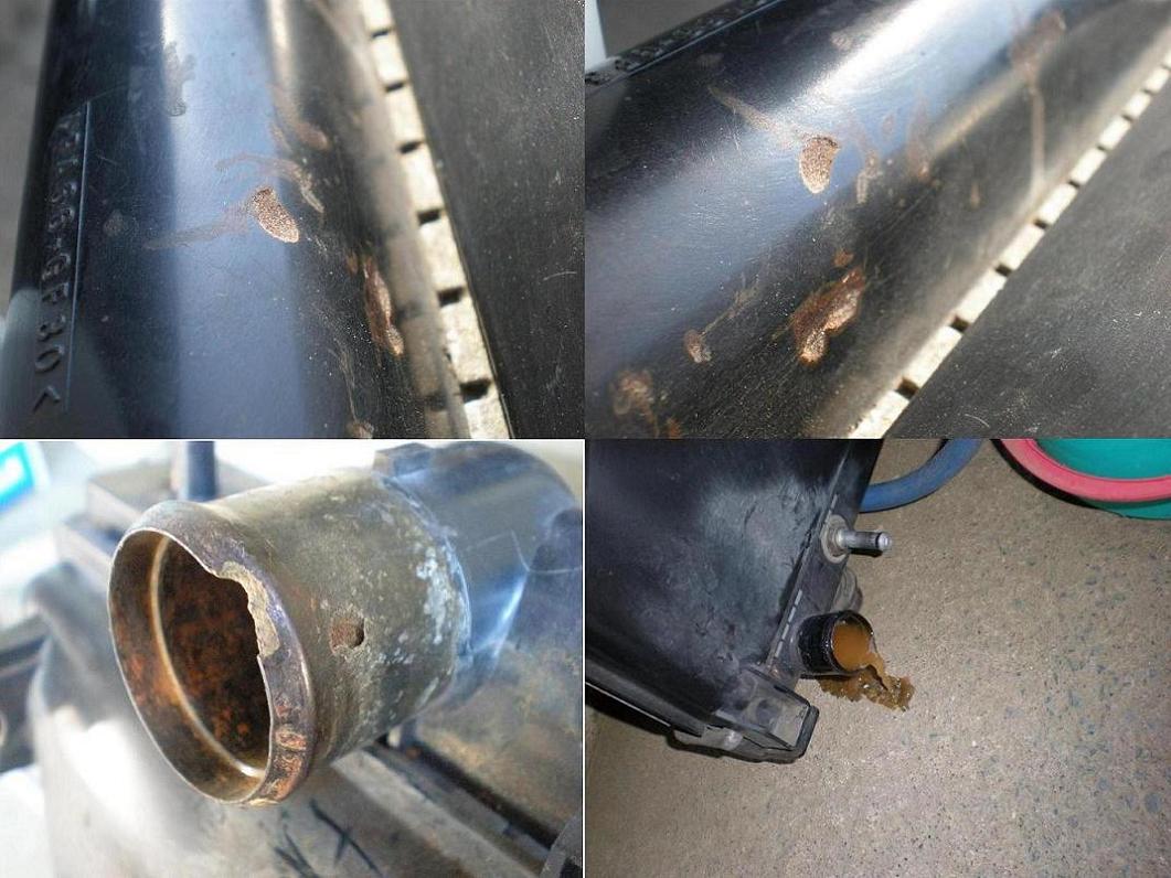

投稿者: ふう
Re: ラジエータ交換 中古ラジエーターです。
このようなものでも1万ぐらいです。要注意!
