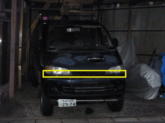

私のは前期型なのですが、
タイトル: Re: 2WD車と4WD車の互換性について
記事No: 15950
投稿日: 2013/03/17(Sun) 21:36
投稿者: すのちん
すいません。文章途中のままかきこんでしまいました。
当方は外しておりますが、上記画像の黄色枠内に取り付けられている細長いフロントグリル?ですかね。
このフロントグリルとヘッドライトをセットで後期用に交換することは可能なのでしょうか?
最後になりましたが、同じ様な主旨の質問でしたので、追加でツリーに書き込ませて頂きました。トピ主様ご容赦いただけましたら幸いです。

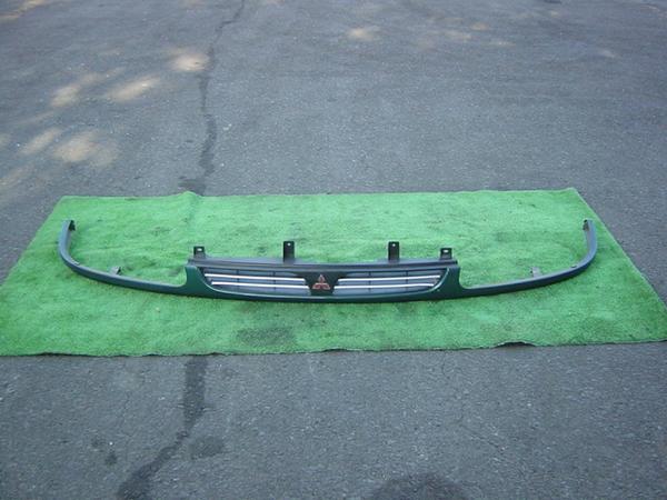

オークションからフロントグリルの画像を拝借してきました。
また、検索していただけるようタイトルを「前期と後期のヘッドライトの互換性(交換)」にさせていただきました。

Re: 前期と後期のヘッドライトの互換性(交換)について 画像です(泣)
タイトル: ありません!
記事No: 15953
投稿日: 2013/03/17(Sun) 22:34
結論から言えば、不可能です。
外見で判断の付くものから、ボンネット、フェンダー、
バンパー、ヘッドライト、グリル、全ての形状が全く
違います。
また、ヘッドライトサポート、その他、中身も違っています。
タイトル: Re: 前期と後期のヘッドライトの互換性(交換)について
記事No: 15954
投稿日: 2013/03/17(Sun) 22:53
投稿者: 98軍鶏DTのナベ@福岡
guniさん>
もはや1年前のご質問なのでご覧になっていないかもしれませんが一応。
パーツ検索システムによりますと、車種の詳細が明記されておりませんのでディーゼルハイルーフと仮定させていただいた場合、グリルMR376017(ホワイト)の適合はHSEGF(2WD2500ディーゼルハイルーフ)とHSNGF(4WD2800ディーゼルハイルーフ)となっていますので、後期であればグリルは同じという事になりそうです(他は調べていませんが、そこを変える必要があるの?と思いますので)。
但し、ビーナス等特別仕様車は違うかもしれませんね。
又、ヘッドライトも品番が一つしか出てきませんので、色(白or黒)以外は同じかと。
従って、それに付随するボンネットやバンパー、フェンダー、コーナーランプも同じだと思われます。
フォグランプつきヘッドライトについてはちょっと意味がわかりませんが・・・
すのちんさん>
私の知る限りでは、前期を後期に変えるには、ヘッドライト、グリル、それに伴ってバンパー、ボンネット、フェンダーを変える必要があったように思います。
オートフラッグスさん関係のサイトで見たような・・・
検索すれば見つかると思います。
実行に移す目途がお立ちなら、今の車種と移植元の品番を比べてみる事はできますよ。
記事No: 15955
投稿日: 2013/03/18(Mon) 10:15
投稿者: すのちん
Pちゃんさん、98軍鶏DTのナベさんレスありがとうございます。
そうですか、これで頭の中のモヤモヤ(後期に変えたい!変えれるのでは?)がすっきりしあきらめることができます。ありがとうございました。
