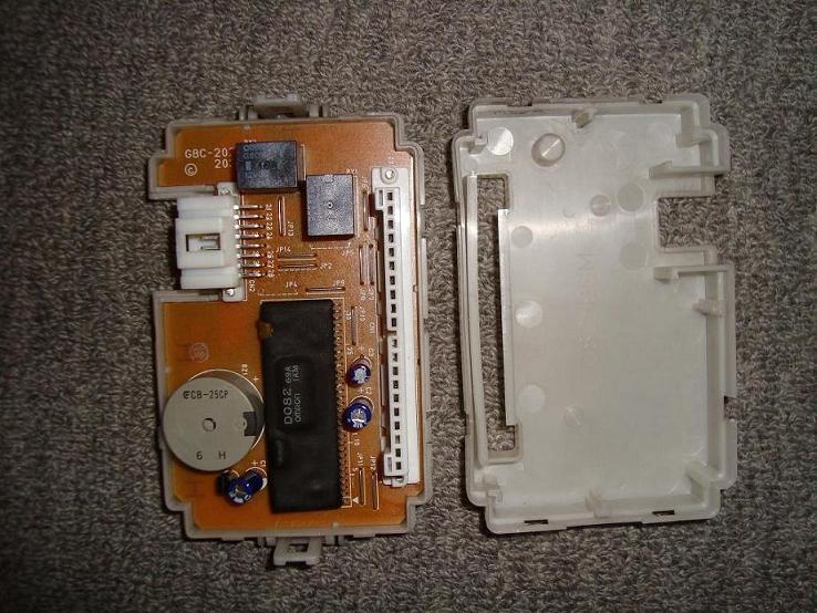

Re: 突然、キーレスが! こんばんわ H8年PD8Wにのってます。
以前 ETACSを壊した張本人です。
> しかし、1000円のLEDで壱萬円の出費は痛い経験でした。
> 最後に、ETCSが故障しているかどうかを、見きわめる方法はないものでしょうか?
> あれば、思い切って部品調達に走るのですが。
お気持ちは、わかります。
私も取り外した、ETACSをいろいろ調べたのですが
わかりませんでした。
しかし、なんでこんなものが壱万円もするのか
悔しくて、捨てられませんでした。(笑)
