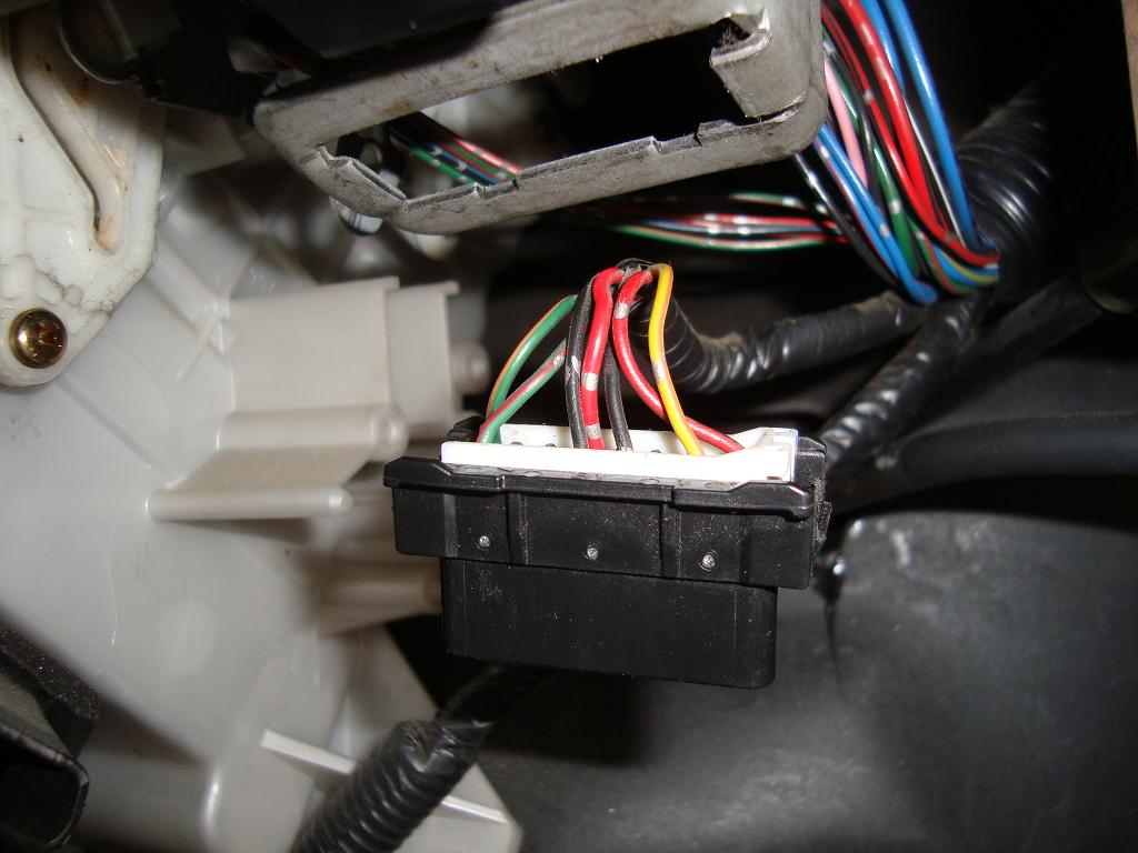

ダイアグノーシスコネクターはブレーキペダル 左側の真上くらいにありました
ディーラーでCPUを繋げる端子みたいです。
1番ピン(黄色/赤の線)にアースしたんですが。
これが間違っているのか
GW明けまで待つしかないのか
朝から夕方までかかりました。
なんか考えられる原因ありますか。

一番ピンは緑赤の線ではないですか。

ttp://chie.mobile.yahoo.co.jp/p/chie/qa/view?qid=1256954742 これを参考にして本日私も前期最終型のキーレスの登録を完了しました。分かりにくかったのは台形のコネクタの上側(線のささっている方)の小さな数字 端の方に1 8 9 16と本当に小さく書いてあるので1番のところにコードでアースをとれば登録できました。

アース線 違ってました。黒い箱に「1」て書いていたので
てっきりこれが1番ピンかと
最近、遠視がきつくなり
小さな数字がみえなくて・・・・
緑赤ですよね。
