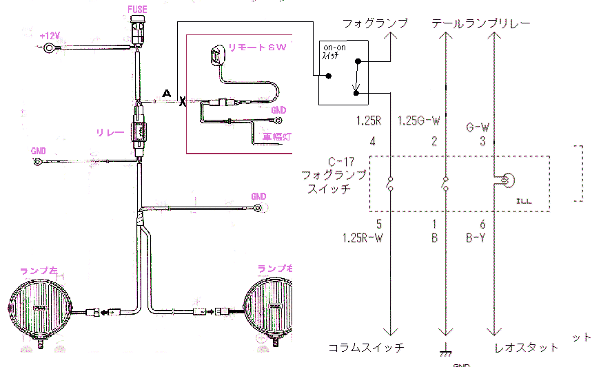

PIAAのリレーを繋ぎ変えてマイナス・コントロールに繋ぎ変えるのは分からなかったのでスイッチをいろいろ繋ぎ変えてみて画像のようにON-ONスイッチをつなぐと切り替えが出来るようになりました。でもPIAAフォグに繋がったときにテスターで測ると8Vしか電圧が上がりません。外すとスイッチのところには12Vきています。なぜそうなるのか分かりません。繋ぎ方が間違っているとか こうつないだ方がいいなどアドバイスよろしくお願いします。

レスが付きませんが、なかなかこの手の質問は現車の現状がわかりにくいので、答えにくいと思います。SGは年式・装備でもかなり回路が違うので。
オートライト装着者のようですね?
普通よりリレーが多いのが特徴ですが、歪さんの書いているとおり、制御極性を変えればよいと思います。
現状では、少なくとも、つなぎは間違ってますね。標準装備のリレーとともに2個直列につないでいる格好になっています。上手く切り替わったのは、たまたまだと思います。
確認ですが、PIAAのリレーは、添付した図のAの部分に12Vをかけ、×印を付けた左のGNDを車体アースに落とすとカチっと動作するのですよね?他の12VやGNDの端子とはリレーの動作に関係しないことを確実に確認してください。

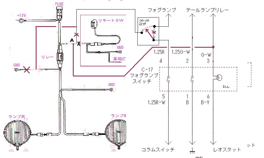

上記がしっかりと確認された前提で、添付の図のように回路を変更します。
・Aの配線をイルミの回路へ接続する。
・×印のGND線をON-ONスイッチの片方のON側に接続する。
・フォグランプと書かれている線を残りのON側に接続する。
ON-ONスイッチは、C(コモン)がフォグランプスイッチ側に繋がるように回路変更します。
フォグランプと書かれているところは、実際にはフォグランプリレーを経由して12Vに繋がっています。
コラムスイッチと書かれているところは、コラムスイッチ経由して車体アースに落ちています。
お約束ですが、自己責任にて施工をお願いします。施工時は必ずバッテリーのアースを外し、施工した回路を必ずチェックの上、通電するようにしてください。

今週の日曜日に教えていただいた図を参考に配線を繋ぎ直したら無事に点灯しました。アースの線を室内に入れるのが狭いので手こずるかなあと思っていたのですが PIAAのフォグは車幅灯の配線がエンジンルームから室内に入っていたので、それを切断しアースにつないだので簡単に繋ぎ変えることが出来ました。後はAの線を3番のテールランプ線につなげば完了。これでスイッチで純正フォグと切り替えが出来るようになりました。丁寧に教えていただきありがとうございました。

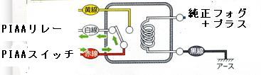

配線図によると、ON-ONスイッチがPIAA側にあるときPIAAフォグリレーを
駆動しているのは純正フォグリレーの励磁回路を介した電流になるかと思います。
一般的にリレーの励磁回路にはコイルと直列に抵抗が入っていると思います
ので、純正フォグリレーとPIAAフォグリレーそれぞれのコイル抵抗により
12Vが分圧され、そのような電圧が見えているのではないでしょうか。
