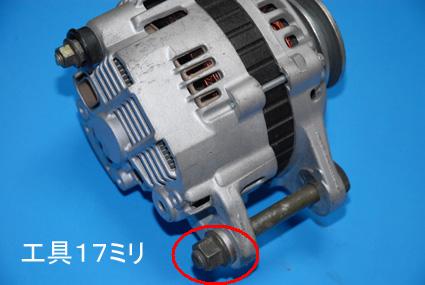

そして次にベルトを抜こうとダイナモを緩めるため上側のボルトを緩め、
ここで問題2、下側のボルトを探すけれどどこにあるのか分からず・・・。
仕方がないので先にAC側から外して無事撤去!
プーリーも外し確認すると新品と変わらない動きでしたのでそのまま装着。
さてダイナモ側の下側ボルトを探しますが、かなり大きなボルト(22のBoxでも大きかったのでそれ以上)これは違うよなーと思いつつ、手探りで下の方には2個のボルト(14)これのどちらかなんでしょうが、考えてる間に雨がポツポツ。

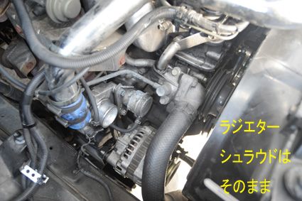

画像1 > そして、ここで問題1、クーリングファンのカバーを上から抜くのですがラジエーターから出ている太いホースが干渉し外せません。
> そこで私の師匠に(遠い長野に住んでいる方)電話をし教えて頂いたのですが、どうしても抜けません。
> 仕方なく一時的に太いホースも抜き、上に引き抜きました。
> その間はラジエーターからは不凍液がジャバジャバこぼれました。(最悪)
アッパーホースを接続したまま、ラジエターシュラウド(カバー)を外すのは、無理だと思っています。
ですから、私はラジエターシュラウドは装着したまま、ベルト交換作業をしました。

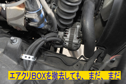

画像2 > でりでりさんから指示が出てましたがエアーフィルターBoxは外しませんでした。
作業スペース的に、上からしか作業できませんので、
エアクリBOXの撤去は、必要だと思います。

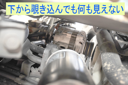

タイトル: 画像3
記事No: 14700
投稿日: 2011/06/12(Sun) 16:00

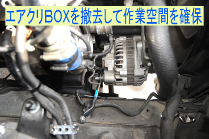

画像3 > > でりでりさんから指示が出てましたがエアーフィルターBoxは外しませんでした。
下から覗き込んでも、まったく見えないし、手も入りません。
タイトル: 画像4
記事No: 14701
投稿日: 2011/06/12(Sun) 16:03

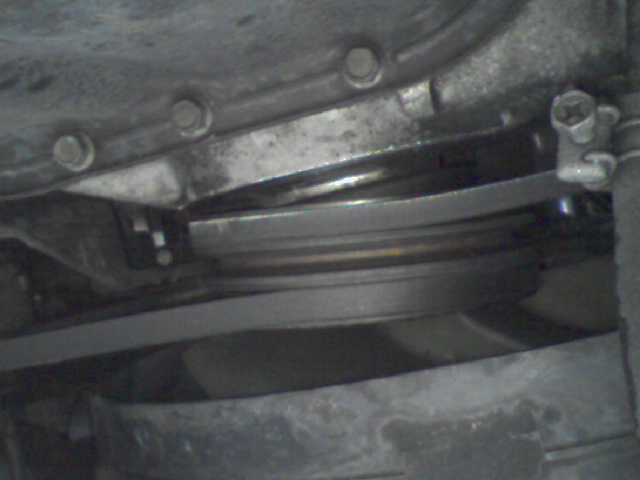

画像4 > ここで問題2、下側のボルトを探すけれどどこにあるのか分からず・・・。
工具サイズ17ミリの、フランジつきナットが、後ろ側にあります。
ボルト側は、頭が四角い特殊ボルト。前から差し込んであります。
タイトル: 画像5
記事No: 14702
投稿日: 2011/06/12(Sun) 16:04

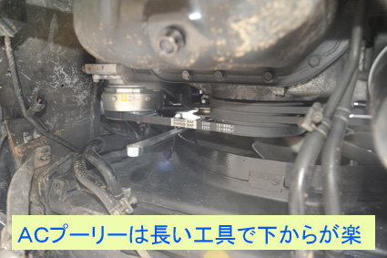

 画像5 > > ここで問題2、下側のボルトを探すけれどどこにあるのか分からず・・・。
17ミリのメガネを振るにも、やっとの作業スペースです。

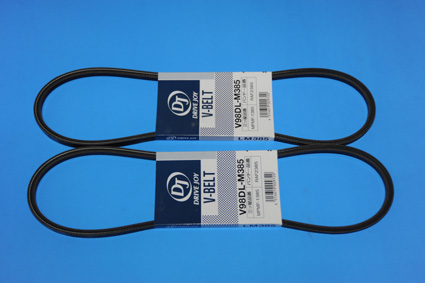

今年の正月に交換したのは、オルタネーターのベルト、2本。
※ACベルトを再使用した理由…ACコンプレッサー交換作業時に、新品ベルトの交換済みのため。
純正品番ですが、初期型(95型)と、初回マイナー後の車両では、
品番が異なります。※4M40搭載車(前期・後期共通)
・94年3月~95年7月まで MH014050 (980mm)
・95年7月以降~生産終了まで MH014054 (970mm)
※kazuhikoの車両は、水没号/拾萬円号ともに、95型です。
今回用意したのは、車検証持参で、自動車部品商へ。
・DRIVE JOY(タクティ) V98DL-M385
他社の品番で言うと、
・三ツ星 MPMF-1385
・バンドー RAF 2385
ちなみに、今まで使用していたものは、三ツ星で、上記品番のもの。
どうやら、社外品では、下3桁が皆、385のようです。
