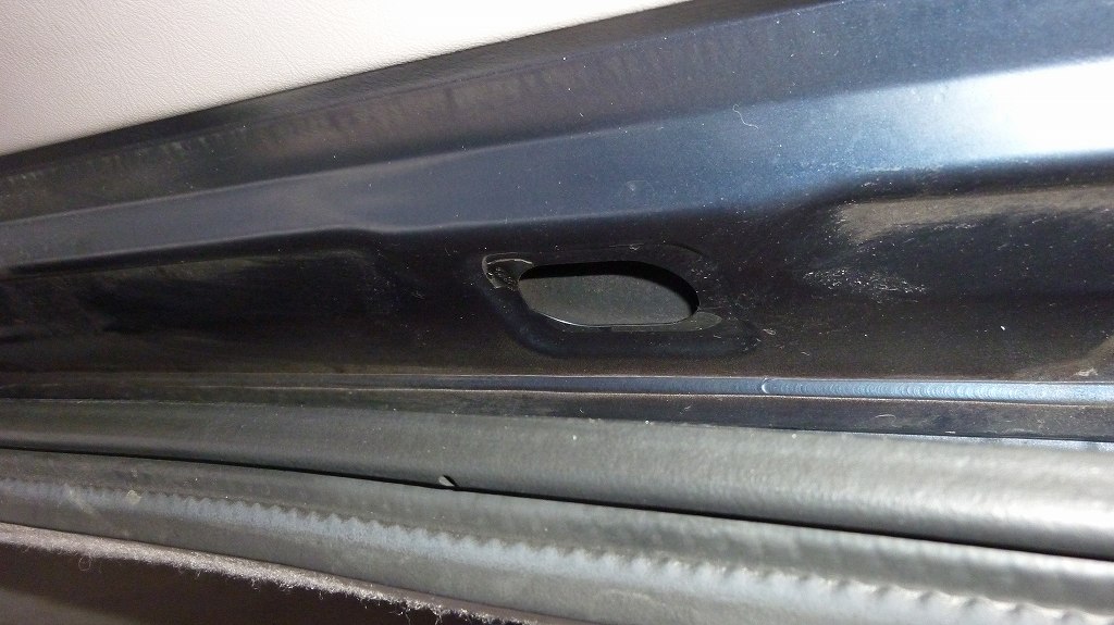

ご指摘のとおり考えてみると、リアゲート上部の穴をふさいでいるシールが
剥げかけているのを思い出しました。
(ウイング等をつけるため標準で開いている穴がシールで塞いでありました)
剥げかけのシールが悪さして誘水していたように思えます。
早速、手ごろなシールで塞いできました。
