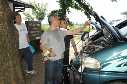

●2011年7月17日(日)、翌日18日(月) toyo号のエアコン整備。安曇野市にて。
平成8年式(H8.2登録)PD8W ジャスパー(96モデル) 2800DT
2年前に冷媒補充と、オイル&添加剤(コールドワン)充填で、効きは改善していた
前のみ使用…ある程度冷える
前後使用…冷えなくなる(効きが悪くなる)
前後ONにして、ゲージ接続して点検(アイドリング状態)
サイトグラスは泡だらけ
低圧3キロ…高い
高圧13キロ…やや低めだけど、極端に低いわけではない
噴出し口温度(前)は21℃程度(外気温は30℃超)
高圧側はやや低い程度で、ハンチングもなく、ほぼ規定の値と思われる。
低圧側はやや高く、ガス補充ができる限界。3キロ以上だと入っていかない。
ゲージの圧力から読み取ると、
高圧側は、コンプレッサーの能力不足か、冷媒不足
低圧側は、コンプレッサーの能力不足か、冷媒過多?
サイトグラスは泡だらけで、冷媒不足の可能性あり
前だけのときは冷えて、前後使用すると冷えが悪くなるため、冷媒不足と判断。
冷媒(ガス)を補充しようとするが、低圧側が3キロもあるため、
思うように入っていかない。
アイドリング回転数では吸い込みが悪いため、1500回転までエンジン回転数を上げ、
冷媒缶を加温しながら、少しずつ補充していく。低圧側がやっと2.8キロまで下がる。
冷媒が殆ど入っていかない状況だが、温度変化を確認しながら、冷媒の適量を推測。
補充前 噴出し口温度は21℃。
1缶補充後 19℃と、わずかに下がったか??(半信半疑) 高圧は14キロ。
2缶補充後、17℃だが、サイトグラスの泡立ちに変化が。(泡立ちが減り始める) 高圧15キロ。
3缶補充後、サイトグラスの泡立ちは消え、噴出し口温度は14℃まで下がる。高圧16キロ。
この時点で、作業終了。低圧は2.8キロと、変わらず。
作業終了後、走り出してしばらくすると、前後使用で11度まで下がり、冷えるようになる。
外気温は35℃。
但し、山間部の急登坂では、エンジンに熱がこもるのと同調して、
エアコンの温度は急上昇。24℃まであがってしまう。(外気温よりは低いのだが)
※6台連なって、林道ツアーへ。蝶ヶ原林道へアクセスする、保福寺峠の急登坂で、
とうとうギブアップして、エアコンOFF、窓全開。
この時点での情報のやり取りは、走行中に、無線で会話しております。
エアコンを切り、しばらく走行後、下り坂でエアコンをONにすると、
再び冷えるように。
明らかに、コンプレッサーの能力不足を疑わせる。

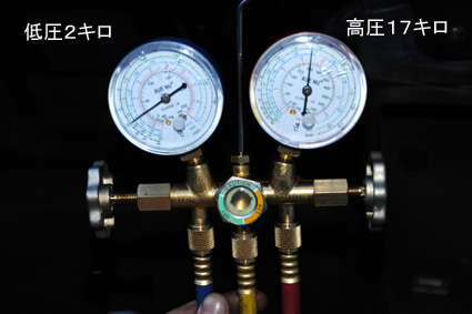

翌日の作業。※kazuhiko,は仕事のため帰宅した後で、デリカ寒冷地さんからの報告。
作業前に、エアコンONにして、ある程度時間が経過した時点で、
オイル量を点検し、適量であることを確認。
一度、冷媒を全量抜き取る。抜き取り作業時に排出されるオイル量も確認。
レシーバー、Oリングを交換。
真空引きをして、しばらく放置。機密性のチェックをする。漏れなし。
冷媒補充するが、昨日の作業と同様に、冷媒はなかなか入らず。
5缶目補充中に、サイトグラスの泡は消える。
規定量は1100gだが、6缶全量入れる。(総量1200g)
低圧側が高いため、補充に相当な時間を要すが、6缶補充後の噴出し口温度は
10℃前後まで冷えるように。(前後使用)高圧側は17~18キロ程度。
添付画像は、手前、技術指導はデリカ寒冷地さん。奥は、toyoさん本人。
左は、後期型2800DTを、エンジンを2回も載せ替えた、rtp@名古屋さん。

もしかして、@まさやさんと昨年の7月後半にエアコン整備イベントを行いませんでしたでしょうか?
あのときは参加したかったのですが、エンジンが末期状態でしたので参加を断念せざる得なく、今年こそと思っていた矢先のエンジントラブル(再三の載せ替え)でようやく三連休中日にテスト走行ができた次第です。
三連休中日の午後3時頃は安曇野エリアのPA?SA?に実はいました。
残念です。
タイトル: Re: 今年もまたエアコン+エンジン載せ替えたのに
記事No: 14778
投稿日: 2011/07/20(Wed) 23:56
Re: 今年もまたエアコン+エンジン載せ替えたのに > 間違いだったらすみません。
正解ですよ~
昨年7月31日(土)~8月1日(日)の一泊二日の日程で、エアコン整備&キャンプ
を企画しました。
参加者は、デリカ寒冷地さん、まさや@松本さん、海の家@神奈川さん、kazuhikoの
参加車両4台。
日中は暑くなるため、朝5時から、kazuhikoの拾萬円号、ACコンプレッサー積み替え。
お昼は、お蕎麦屋さんへ。
夕方から、再びエアコン関係の整備、
夜はキャンプという日程でした。
※画像は、昨年7月末の整備等

そういえば、まさや@松本さんが、2~3人の方に声を掛けていたようですが、生憎と、
いつものメンバー以外で、来られた方はおりませんでした。
同日、午後は、お蕎麦屋さんをあとにして、林道ツアーで、安曇野~美ヶ原までの縦走。
その後は温泉へ。その夜も、野営で宴会。kazuhikoは、仕事のため翌朝離脱。
> 残念です。
次回は8月、本栖湖(山梨県の富士五湖)で集合です。
いまのところ、7~8台は集まるのかな?
真空ポンプを動かす電源の確保ができませんので、大掛かりなAC整備はできませんが、
ゲージを接続した点検等の、軽整備なら可能です。
標高1000mの、涼しい林間で、キャンプの予定です。
興味がおありでしたら、お問い合わせください。
