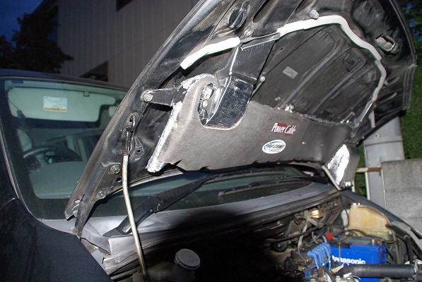

Re: 温風解決しました ゆうさん
お世話になりますくまと申します。
私の言うダクトとは後者のパイプのことかと思われます。
画像を添付しますのでご確認ください。
明るいときに見ると解るんですがここは上下部品を数十箇所のフックで張り合わせています。
一番手前に見える銀色部分がアルミテープで接合部分の全周を隙間無く目張りしました。
また、気休めにダイソーで買った防熱シートや隙間テープも適当に貼ってみました。
原因を考えたのですが
温風が出るようになったのは去年の秋口にドライブで行った日光いろは坂(第2/登り)での渋滞中。
おそらくエンジンルーム内の高熱で歪んだ部品が経年劣化で弱ったフックを折って分離してしまったんだと思います。
外気導入時はたとえ1mmでも隙間が開いていればエンジンルームの空気を吸い込むこの構造、
意外と盲点でした。

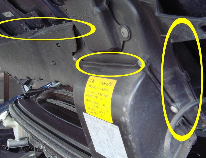

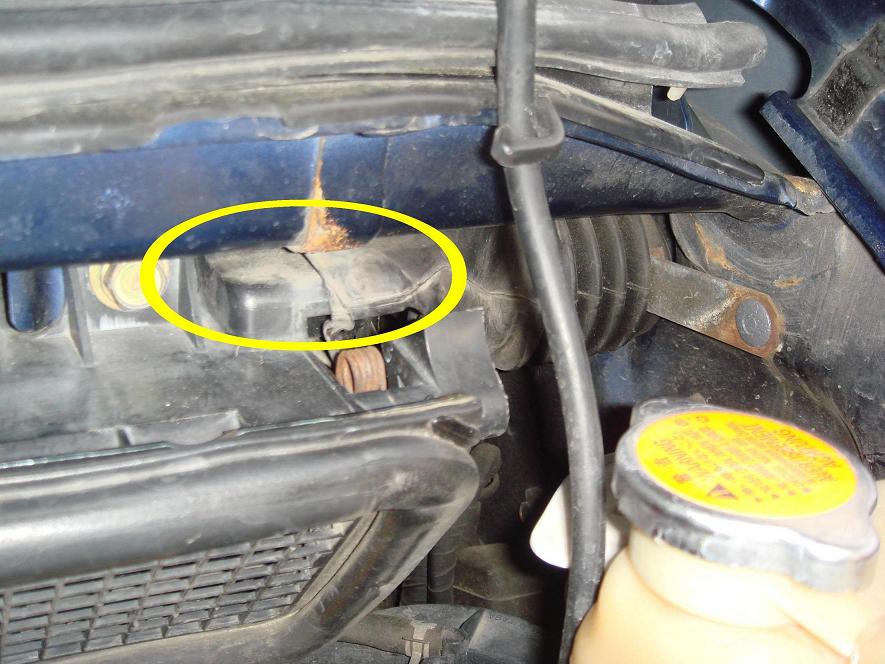

Re: 温風解決しました くまさん、画像付きでありがとうございます。
当方も確認したら・・・おや?
隙間があるような・・・。
黄丸のところが少しでも隙間があるとヤバイんですよねぇ・・・。
当方は寒冷地仕様ですがやはりインテークも閉めたほうが幾分ちがうんでしょうか?
タイトル: Re: 温風解決しました
記事No: 14749
投稿日: 2011/07/06(Wed) 21:08
投稿者: ゆう
Re: 温風解決しました 取込口です。

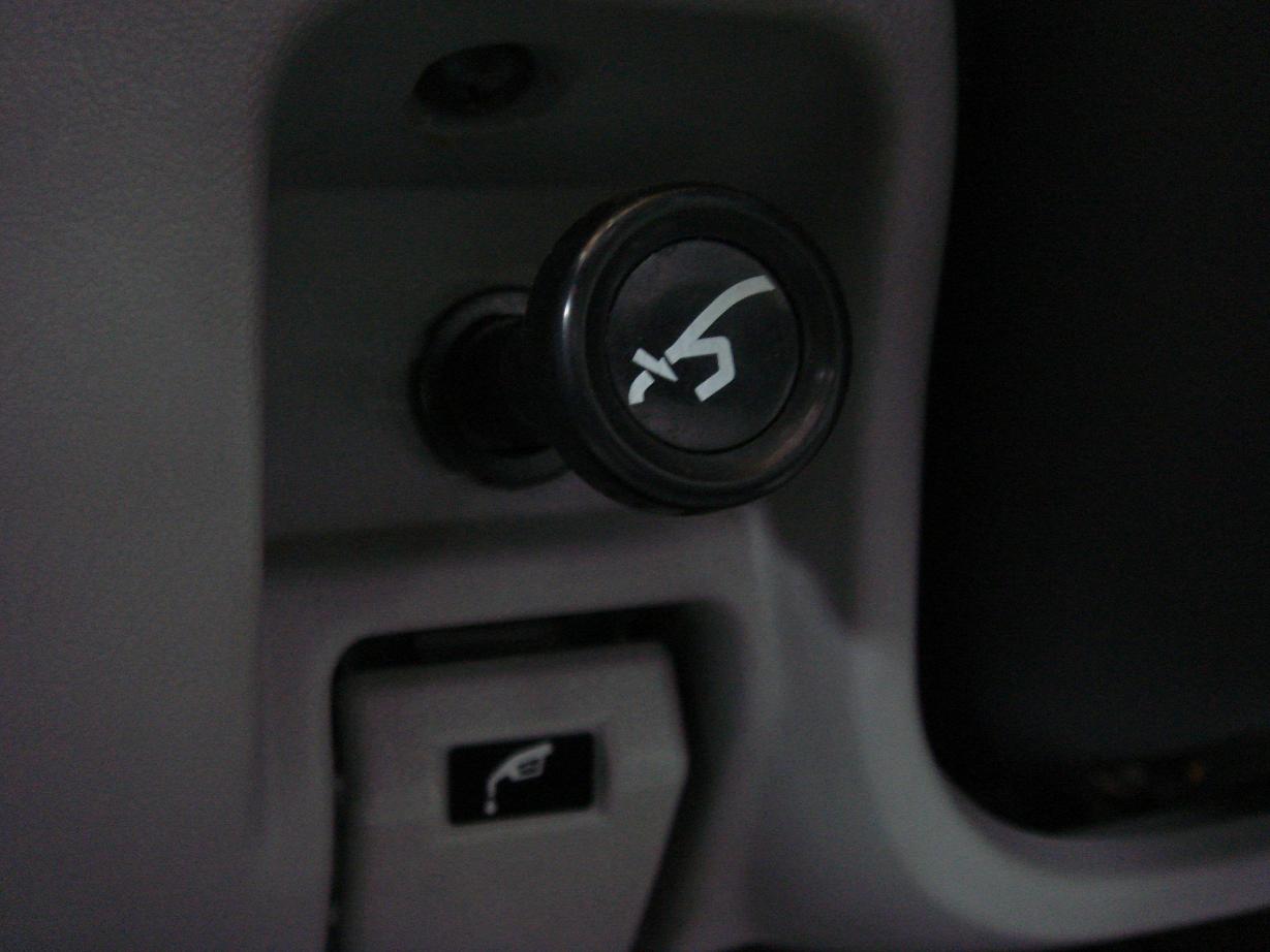

タイトル: Re: 温風解決しました
記事No: 14750
投稿者: ゆう
Re: 温風解決しました インテークレバーです。

タイトル: Re: 温風解決しました
記事No: 14755
投稿日: 2011/07/07(Thu) 12:02
投稿者: ゆう
寒冷地仕様にあるみたいで、冬季間エアダクトから雪等が入ってこないようにエアダクトの入り口をふさぐレバーです。
イラストをよく見ればデリカを横に見たもので前方より空気の取り入れと思われる矢印が書かれていますよね?
このツマミは上下さかさまにならないようにツマミの留めネジと受け側の穴は下側についています。イラストがさかさまになるとなんだか分からないと思うため、かな。
社内からエンジンルームにワイヤーでつながっていて、フタがパコパコ閉まる仕組みです。

皆様こんばんわ。くまと申します。
ゆうさん画像有難うございます。
まず隙間の件ですが、まさにその囲みの場所です。
私見で恐縮ですがまず真ん中の囲みはねじ止めなのでまし締めしておけばで問題ありません。
部品間の接合部には1mm程度のスポンジゴムがパッキンとして入っているからです。
問題は左右囲みの部分で、ここがねじではなくフックによるはめ込みなんです。
フックが折れてバカになっているとそこからパッキンごと分離して隙間が開きます。
今は温風が出ていないとの事なので問題ないと思いますが、今後を考えれば目張りしておけば
今年の猛暑も乗り越えられるかと。(定番貧乏チューンの予感w)
ご注意としてはいくら目張りできてもダクト全体が熱くなれば温風は出てきますね。
次に吸気セレクタですが当方も付いています。
しかし仰るとおり外気があまりに寒いときに使うもので、引っ張って閉じた場合でも
画像にある右側の蛇腹パイプから左フェンダー内の空気を取り込む仕組みのようでむしろ熱かったです。
