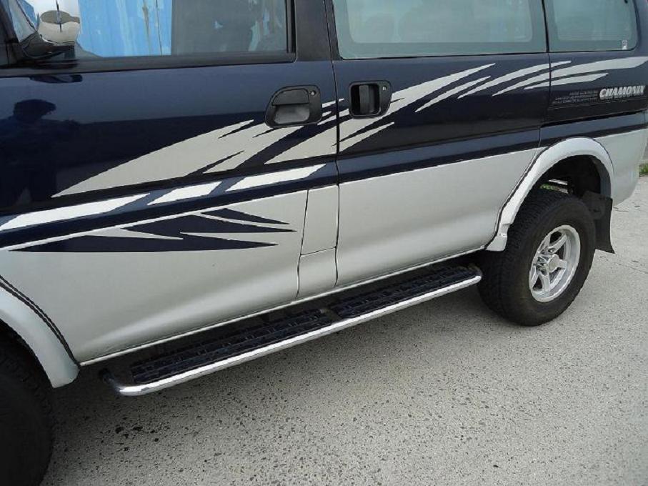

サイドデカール H8年PD8W シャモニー 走行10,4000kmに乗ってます。
シャモニーのサイドデカールのふちがボロボロになり
見栄えも悪くなってきました。
そこで、どなたか知っていたら教えて下さい。
1)サイドデカールだけディラーで購入できるんですか
  部番と値段が判れば、教えて下さい。
2)古いデカール剥がす簡単な方法ありませんか
3)このデカールを自作するとすれば、どんなシートを使えばいいのか
個人的にこのデカール気に入っています。
古いデカールを剥がせば、あとが残るため、できれば同じものか
または、相当品で復元を試みたいと思います。

はじめまして。参考までに記載致します。
購入は可能だと思います。それは私も購入して自分でデカールを貼ったからです。
しかしながら、某オークションで購入した為、ディーラーでの金額・品番は不明です。
※三菱の袋に入ってましたので、ディーラーで購入は可能かと思います。
ちなみに…ドア毎のシートで分けられていて結構大きなサイズです。
位置合わせはフィルムと同じ感じで中性洗剤と水を混ぜた霧吹きを行い貼り付けました。
ただ、ボディが熱を持ってるとすぐに水分が飛んで非常に貼りにくかった思い出が。
すこしでも参考になれば幸いです。
