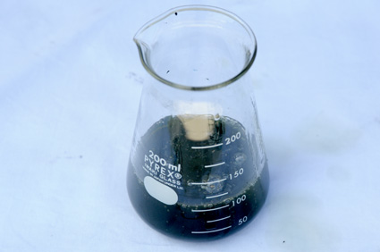

画像は、取り外したコンプレッサーから抜いたオイルです。
配管を切り離して、抜いた当初はきれいに透き通っていましたが、ビーカーに入れた状態で
放置しておくと、見ている間にどんどん発泡して、変色していきました。
空気中の水分と反応するためです。
見ていて楽しいくらいに、瞬間技です。

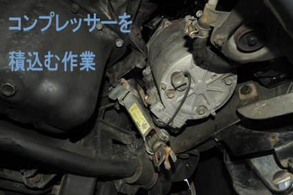

画像は、ACコンプレッサーの脱着作業。
パンタグラフジャッキを噛ませて、エンジン本体を横に移動させて、
作業空間を作り出しています。
