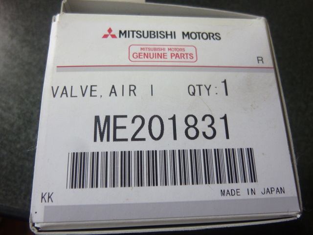

さて、今回スライドドアのヒンジをディーラーに発注するにあたり、
以前から温めていた特殊工具(モンキーレンチを首下で曲げ角度をつけたもの)もあったので、
リリーフバルブも発注しました。金額4500円くらいです。

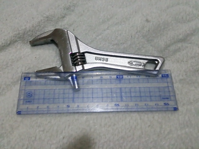

自分も別件で 取り外す機会が有りまして…
その際に使用した 手段?が参考?にと思いましたので。
手段と言っても ある意味力業です。
前置きが長く為りましたが 大アゴのショートモンキーを 掛けて 大きめのハンマーでコツコツと 振れる範囲で頑張ればはずれました。
ショートモンキーのサイズは 開口36mm 全長150mm(画像に有る物です)
変に固着していれば サージタンクを 痛めるかもしれませんが ここは御自身の判断に 委ねます。
これが正解では有りませんので悪しかず…

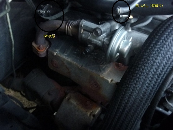

当方も当初インマニを外そうとしましたが、
年式からか、エンジンヘッドのカバー?のボルトもねじ切ってしまい、
リリーフバルブにつきましては先のような状況で、現在SMぷれい中の状況です。
私自身Sではありませんが、とりあえず愛車が喜ぶならと思っております。
なお、EGRを交換したところ(ステンレス板の仕切りがいれてありました)、
黒煙バリバリでとても走れる状況ではありませんでしたのが、画像のようにホースを
プラスねじで目つぶししております。
