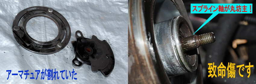

Re: 中古エアコン交換 > ゴウゴウと音がしたので、エアコンコンプレッサー やはりダメかと、思い 三菱に,もって行ったところ、ベルトが緩んでいたらしく、今、大丈夫です 焦りました
恐らく、プーリーにガタが生じているものかと。
文面からは、ベルトが緩む(伸びる)原因が、わかりませんが、
(単純にベルトの寿命なのか? 前回交換時からの期間にも拠ります)
末期状態の可能性も否定できません。
張ったベルトが、再び緩むまでの期間が短い場合は、相当な負荷が掛かって
いるかもしれませんので、次回鳴きだした時には、ベルトを張るのではなく、
別途、原因究明が必要でしょう。
画像は、ACコンプレッサーのマグネットクラッチが破損した事例。
ベルトから異音発生→ベルトのテンション調整→目視点検でプーリーのブレあり
→後日、再び異音発生 →ベルトテンション、再度調整
→後日、轟音とともに、マグネットクラッチのアーマチュア破断
