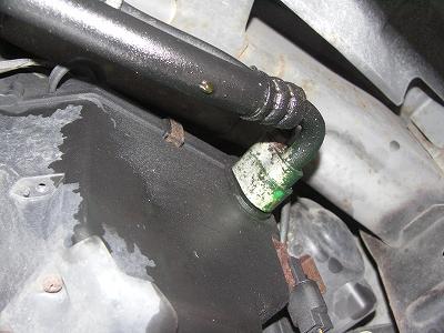

Re: 私もエアコンが・・・・ こんにちは、昨年ガスを補充したと言う事であれば、どこからか、ガスが抜けていて
口が広がり一気に抜けた状態かも知れませんね。
昨年、私の車はリアのクーリングユニット・エクスパンションバルブの連結部(フィ
ッティング)が割れ、そこから漏れておりました。
ここは振動する為、Oリング不良で漏れるなど同様の事例もいくつかありました。
https://com.sgd4.com/bbs10000/wforum.cgi?no=13690&mode=allread
下から目視で確認出来ますので、配管の連結部にオイルが吹き出て(ガスと一緒に
オイルも出ます)汚れていないか確認してみてください。
*写真はモレ箇所の診断の為、蛍光色のオイルを入れた為一部蛍光色となっており
ますが、通常は無色~黒ずんだ色かと思います。
この箇所のOリング劣化だけなら、Oリング交換~真空引き~モレチェック~ガス
充填~ と思いますので、それ程修理代もかからないと思いますが、年式が
年式ですからね、そこここが痛んでますから、モグラタタキ状態かと思います。
