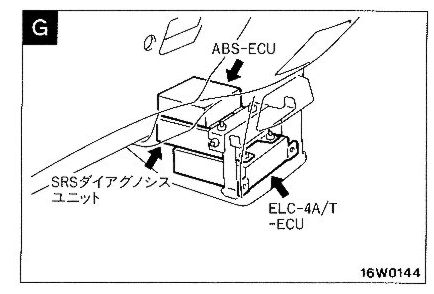

ディーラーに確認した所、センターコンソールの奥との情報でオーディオを外して見ましたが、それらしきものは見当たりませんでした。次に、助手席の左足元にエンジンコンピューターがあることを思い出し、カバーを外しましたがやはり在りませんでした。さらに、グローブボックスの左側奥を探しましたが、見当たりませんでした。

ECUはオーディオ部では無く、灰皿下、足元のボックスを開けるとあると思います。
4箇所だったか?の丸いクリップ(真ん中を押すと抜ける)でカバーが外れます。

PD4WのATは「R4AW2」ですが、この形式にはA/T-ECU(コンピュータ)は
ありません。整備解説書にも配線図集にもありませんね。

> ソレノイドバルブを動かす信号はどこから出ているのでしょうか。
何処のソレノイドバルブでしょうかね?
(PD4Wには、AT-ECUはありません。)
ATモード切替(2800DT/V6-3000のみ装備)もありませんので、
シフトコントロールソレノイドはありません。
電子制御式ATではなく、油圧制御ATのため、ソレノイドバルブとしては…
OD(オーバードライブ)ソレノイドくらいしかないのではないかと。
ODは、シフトレバーのOD-ON/OFFで切り替えています。
この手のATミッションを搭載するガソリン車では、ODリレーが中間に入っています。
C-57コネクタです。
