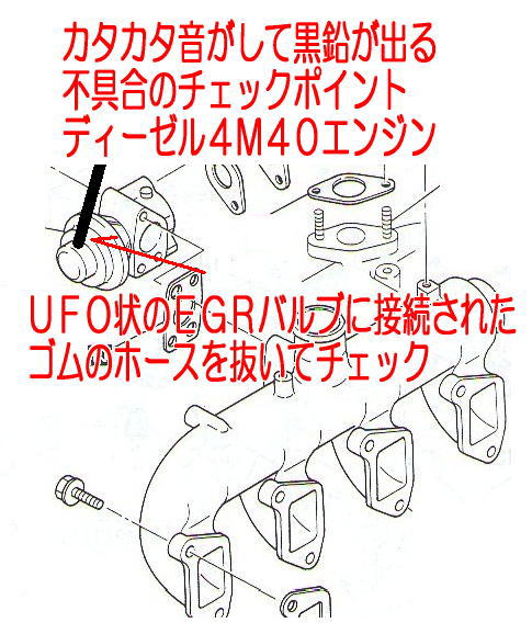

投稿者: Pd4Wd
Re: 白煙と異音 カナダからの投稿との事
カタカタ音はEGR(排気ガスの浄化)装置関連不具合の可能性あるのですが、通常、
煙は黒煙でして、前回、白煙という事でしたのでEGRと違うな。と、思っておりま
したが 黒煙であれば、EGRバルブの固着やそのバルブ制御関連の可能性高いでしょう。
図を参照の上、ゴムホースを抜いてチェックしてみてください。
もし外してOKの場合
カナダの排気ガス基準は分かりませんので、抜いたままでOKかどうかは、ご自身で
調査・判断をお願いします。
抜いたゴムホースは栓をしておけば良いかと思います。
あと、弊害等が先々あっても自己責任ということで。
