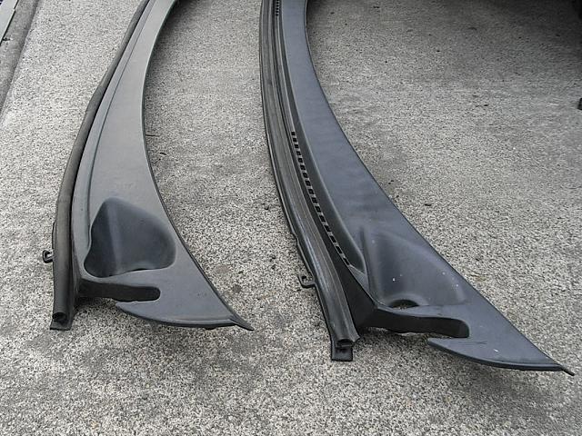

タイトル: Re: ワイパー下の樹脂カバーの外し方
記事No: 15036
投稿日: 2011/12/23(Fri) 16:42
Re: ワイパー下の樹脂カバーの外し方 左右ワイパー部の間の黒い部分は、デッキガーニッシュと
言います。あの部分は、前期型の8年前期までと、前期型でも
8年後期~最終モデルまでの2種類で形状が違います。
部番は一緒ですので、改良品です。
7年式は改良前の物ですので、改良品に交換してしまうのが
一番です。改良前の物はエンジンルームに水が入る原因になり、
2800エンジンですと、グロープラグが死亡、3000
エンジンですとスパークプラグが死亡する原因になります。
なお、ワイパーアームもありますので、クリップだけでも
飛んで行ってしまう可能性はありません。
画像の右が改良品。
記事No: 15044
投稿日: 2011/12/25(Sun) 22:01
投稿者: NOx
Pちゃん(様)
確認したところ、思いっきり改良前のデッキガーニッシュでした。これが原因でグロープラグがやられるのですか。
平成7年からの16年間で、傾向不良はほぼ全て味わってしまいました(グロー、噴射ポンプ、ODスイッチ、SS4真空管、運転席パワーウィンド、助手席ドアロック、スライドドア雨漏り、ウェストゲートアクチュエータなど)。
ウェストゲートを直したいところなのですが、ディーラーではタービン一式交換のみを奨励されてしまい、放置して乗っています。
> 部番は一緒ですので、改良品です。
> 飛んで行ってしまう可能性はありません。
> 画像の右が改良品。
