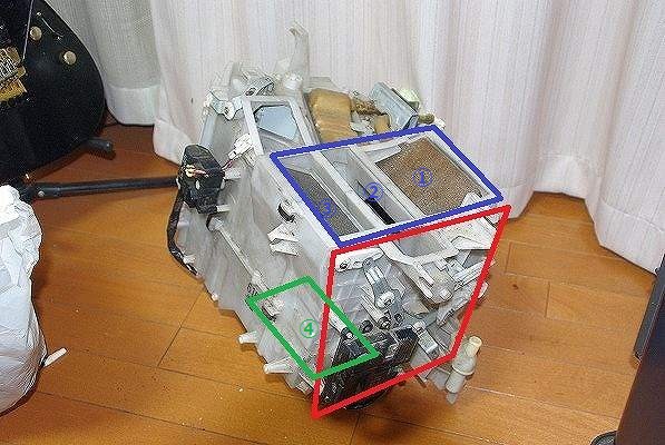

タイトル: Re: ヒーター送風口の切り替え不良?<写真UPします
記事No: 15124
投稿日: 2012/01/23(Mon) 20:20
投稿者: くま
Re: ヒーター送風口の切り替え不良?<写真UPします 写真が撮れる環境になりましたのでUPします。
粗くて申し訳ないのですが
ほぼ運転視点から見下ろした感じです。
赤枠で囲ったモーターとアームで青枠と緑枠(底面なので見えてません)がぱたぱた動きます。
1が窓、4が足と推測すると2と3が顔ですかね。
パズルみたいでよく解りませんがアームリンクの連動を見れば判断できるかと思います。
ちなみにアームを手で動かしてみると端から端まで動く90度くらいの間に
1は 開>閉
2と3は 閉>開
4は 閉>開>閉
と連動していました。本当にさっぱり解りません・・・。
考察が甘くて申し訳ありませんがご参考になれば幸いです。

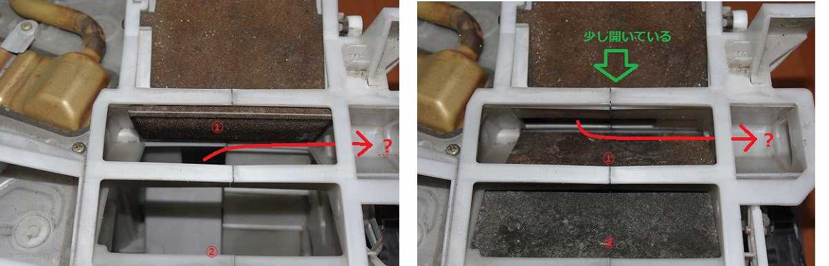

本当に推測で申し訳ありませんがなにかお役に立てると思い立ち
軒先で腐っちゃっていたユニットを引っ張り出して再度見てみました。
以前のsaygさんのレポートを参考にリンクの動作を検証しました。
写真の左が顔のみと思われる板の位置、右が足のみの位置と仮定します。
どちらの位置も「?」の部分には風が行くようです。
これが顔の左右両端としたらもともとそう言う設計?
しかもその状態だと窓と思われる部分にも多少風が行きそうです。
98軍鶏DTのナベさんの質問からもあるようにそれが仕様だとしてもおかしくないのかも。
むしろ実際に分解したsaygさんの方がお詳しいことになりそうです。
参考で恐縮ですが仕事で使っている社有車が新車になりました。
試しに送風を足のみにしてみたら顔の左右両端からほんのりと温風が出ていましたので
これが通常なのでしょうか?
もう一度分解したときのことを思い出しました
画像2の部分の行き先はセンターパネル中央両側の
噴出し口のみとなってました。
この左側から外気取り入れの開閉蓋があり
寒冷地仕様の外気噴き出しは中央2箇所の部分だけです
画像2の部分は、たぶんドア側噴出し口につながってます。
ということは顔のみにしてもドア側の噴出し口からは

我SGの症状は足元のみにしても中央部分からも温風がでるため
以下のことが2点が原因と思ってます。
・各区画のスポンジテープ、特に2と1のところがうまくはまっていないため
 1から2の区画に風が侵入する。
・2の区画の開閉蓋の表面にはスポンジが貼り付けられていますが
 これが劣化し、閉まったときの密着が悪く風が漏れる。
特にに2と1の区画分け不良については、うまくはまっているか
どうか確認できないため、いろいろ方法を考えてるとこです。
ダッシュボードを完全に取り外し、裏に張り付けれているダクトの
構造やエアーダンパーユニットをじっくり見てみます。
また、何かわかりましたら教えてくださいね。

上側センター吹き出し口から修理を終えたました。
結果、エアーユニットのセンター用ダンパーの表面のスポンジがボロボロ
になっていたため、うまくシールできていなかったみたいでした。
もう一度、エアーダンパーユニットの構造を整理してみますと
エアーダンパーユニットは温・冷風のミックスを行うと同時に
エアー行き先をダンパーで上側、足元側への切り替えを行っています。
上側は3区画に分かれており手前から
センター2箇所
両サイド2箇所
DEF用(前面窓、側面窓、三角窓)
に分かれています。
ダンパーの表面にはスポンジが貼り付けられており
このスポンジで密着性をあげてます。
センター2箇所用のスポンジだけが、他のダンパーと材質が
違い、触ってみると弾力性がなくなっており
ボロボロちぎれてしまいました。
古いスポンジを爪でかきとり、
100均にあった厚み5mmのスポンジに
貼りなおしました。
スポンジは車内の小物スベリ止め用との
ことで耐熱100℃でした。
ダンパーの密着性がよくなり
センター上部からの温風吹き出しはなくなりました。
