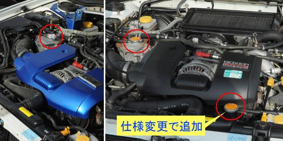

※例外もございまして、画像は、レガシィ(BE/BH系)の最終型との比較 サブタンク上にメインのキャップがありますが、最終型では、ラジエターアッパー上部に、もう1個追加されています。
