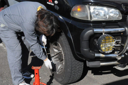

タイトル: Re: タイヤサイズ
記事No: 15148
投稿日: 2012/02/04(Sat) 19:22
Re: タイヤサイズ > 後期シャモニーに チャレンジャーの純正アルミタイヤ入らないですかね?リフトアップ無し バーフェン貼って入れたいです。
チャレンジャーは、国内では初代のみの発売でしたが、最終マイナーチェンジで、
タイヤ・ホイールサイズが変更になっています。どちらの仕様でしょうか?
<15インチ> 265/70R15 7J +10
<16インチ> 255/70R16 7J +10
いずれにしても、2代目パジェロがベースの車種ですから、フロントのハブ穴の
大きさも、それほど違うとは考えにくく、ホイールの流用は可能と思われますが、
タイヤサイズは、ちょっと大きいかも。
というか、間違いなく、ステアリングを切った際に、緩衝するでしょう。
F30ミリ、R20ミリのオーバーフェンダー装着の方がおおいのですが、
さすがに、265幅だと、厳しいでしょうね。
画像は、本日作業した、お友達の車です。
2代目パジェロの純正ホイールに、スタッドレス装着しており、
245/70R16ではなかったかと。(16インチです)
リアを、25ミリスペーサーで少し上げ、フロントトーション絞りです。
なので、ノーマル車よりは、1インチくらいは上がっていると思います。
オーバーフェンダー付き、車高ノーマルで、15インチでしたら、
235/75R15 これが定番ですね。
実は、車幅だけ広げようとすると、ノーマルサイズのタイヤよりも、
ひとまわり径を小さくしないと、フェンダーに緩衝するんです。
