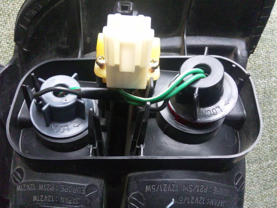

お世話になります。
当方H10のガソリンSGです。
SGのテールランプを変えてる方は沢山いらっしゃると思いますが
テールは変えても配線は純正を使うと思うのですがその配線を不注意で切ってしまいました、。ウインカーがある方ですその部分は部品で取れるでしょうか?
ご存知の方宜しくお願いします

「配線」と言うのは車両側でしょうか?
ちょっとわかりにくいのですが、車両側のハーネスのコネクター部分が断線した、
と言うことですか?
結果から言いますとコネクター単体では購入できないはずです。
もう少し詳しく教えてもらえれば解決方法もお教えできると思います。

> 「配線」と言うのは車両側でしょうか?
> と言うことですか?
説明不足で申し訳ありません
純正テールランプの裏に張り付いている配線です。
この部分を切ってしまいました

Re: SGテールランプの配線 こんにちは、たなちゅうさん
大変お困りだと思います
ここの部分でしょうか?
クリアレンズ(中古)買った時に
一緒についてきたのので
ここなら左右余ってます。
この部品でよろしければ
差し上げますので
連絡いただければと思います。

> こんにちは、たなちゅうさん
> 大変お困りだと思います
> ここの部分でしょうか?
> クリアレンズ(中古)買った時に
> 一緒についてきたのので
> ここなら左右余ってます。
> この部品でよろしければ
> 差し上げますので
> 連絡いただければと思います。
ひらりんさん
まさしくその配線です できれば譲ってください。
連絡致します。
