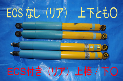

Re: ECSが取り外されているのかを見分ける方法 > ECSが取り外されているのかどうかわかりません。
> なお購入時より2インチアップされ、プロコンプのショックが取り付けてあります。
社外品のショックを取り付けてある時点で、ECSのついていない状態です。
純正のECS付きショックの頭に、センサーが配線でつながっている状態が、
新車時の状態です。
> ECS付きと無しでは購入すべきショックも異なるということですので
フロントは、社外品では共通。
リアは、取り付け部の形状が異なります。
ECSなしだと、上下とも○(ループ)ですが、
ECS付きの車両だと、上が棒(ステム)で、下が○(ループ)になっています。
画像は、ビルシュタインのリア用。ECSなし/ECS付き の比較画像。

8年式スーパーエクシードに乗ってます、ぺぎ宏@多摩と申します。
スーパーエクシードということでECSは車両に「装備」されていると思いますが、
『購入時より2インチアップされ、プロコンプのショックが取り付けてあります』
とのことですので、現在ECSは「装備されてるけど無効」になっているはずですね。
kazuhikoさんが貼ってくれた画像では、上2本がECSなし用、下2本がECS有り用です。
車両側の取り付け部がECS装備車と非装備車で異なるので、ECSが有効/無効にかかわらず
ノビタナカさんの場合は「ECS付き」「ECS有り」のショックを選んでください。

kazuhiko様、ぺぎ宏@多摩様
なるほど!良くわかりました!!
リアの上部が違うというのは聞いていたのですが
このような形状の違いだったのですね。
見れば歴然。。。納得です。
