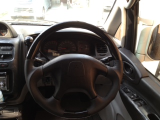

Re: 後期ステアリング(H14/8~)の取り付け あいあいさん、ありがとうございました。
アドバイスいただいたおかげで、本日朝から作業して2時間かからずに装着できました。
インパネが黒系なので大満足です。買ってよかったです。(^^)/

なるほど、それもありかもしれません。
とりあえず運転した感じでは、ハンドルを回す時に結構ハンドル表面のデコボコが気にな
ります。
まあ、慣れの問題でしょうか。
