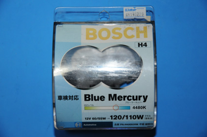

> まずは純正に近いものから試してみたいんですが、純正ハロゲンの「まともな発色」とは何K(ケルビン?)位なんでしょうか?
参考までに、私が、現在使用しているH4バルブ(前期型のため)は、
BOSCHのBlue Mercuryという、少しだけ、青味に着色されていますが、
4480K(ケルビン)となっています。
明るさについては、120/110W相当とのことですが、あくまで、当社比。
当社比ですから、他社製品との比較はできません。
このような、高効率バルブの場合、確かに明るくは感じますが、寿命は短いようです。
切れたときには、片方だけ交換すると、色合が左右で違ってしまうことが多く、
結局、左右セットを買い換えてしまうため、片方だけの中古バルブが、
いつの間にか増えていきます。
次回も、同じ銘柄のバルブを買えばいいのでしょうけれど…

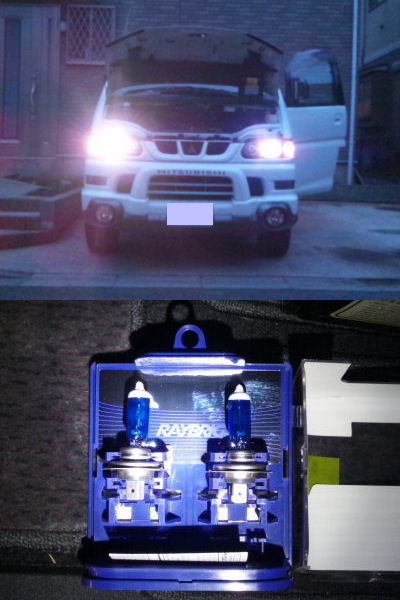

タイトル: 明るくなりました!
記事No: 15213
投稿日: 2012/02/22(Wed) 23:23
投稿者: たるどん
明るくなりました! デリカ初心者のたるどんです。
さすがアマ○ン出前迅速、もう届きました。
早速、前車(H8年式MPV)に比べて驚くほど狭いエンジンルームを手鏡と懐中電灯で覗き込み、手探りでバルブを交換。
助手席側のバッテリーもさほど邪魔にはならず、なんとか無事交換できました。
凄い、明るい!!
写真上ピンボケですが、助手席側が交換前、運転席側が交換後です。
写真下、こんなに青いバルブが付いてました。
体感では10倍も明るくなったような感じがします。
試し乗りしてみましたが、いつ対向車からパッシングされるかヒヤヒヤする程で、大満足です。
応答いただいた皆様、どうもありがとうございました。
これからもよろしくお願いいたします。
タイトル: Re: 明るくなりました!
記事No: 15216
投稿日: 2012/02/25(Sat) 23:44
バルブ交換で明るくなりオメー!
写真を見ると運転席から助手席へと下り坂になっている様にも見えます。
交換前後の比較を見ると本当に明るいですね!
外したバルブ、コーティングが青すぎですね。
これは暗いですわ。
光軸はバルブ単体で上がったり下がったりと変わる事があるので
3~40m離れた対向車の運転席くらいの位置から見て眩しくなければ大丈夫でしょう。
