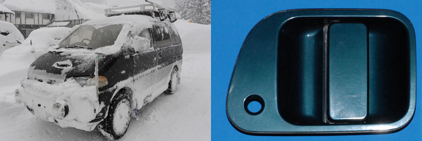

私も、先月末、出かけた先(新潟県と長野県の境)で、スライドドアが凍り付いて、
開かなくなり、車の中から、押すようにしてあけました。(画像左)
普段は温暖な地域(静岡県)に住んでおりますゆえ、ちょっと油断していたのですが、
ドア内側のゴム(ウエザーストリップ)の部分に、シリコンスプレーを塗布しておくと、
ゴムの貼りつきを予防できます。
私の車の場合、スーパーエクシードのため、車速感知で自動的にロックが掛かって
しまうのですが、それを忘れて、スライドドアが開かない! と勘違いし、
思いっきり、引っ張ってしまったことも。(危うく、壊すところでした)
ドアノブの部分は、ドア本体とは別に、樹脂製のパーツですから、部品で注文できます。
車体の色は、何色でしょうか?
車のグレードにより、着色されていない場合もありますが、メーカーに部品で
発注すると、色つきの部品で出てきますから、未塗装の部品を購入して、
塗装する必要はありません。
新品部品の金額としては、5千円程度。
※私の車の車台番号で検索したものは、ブラック(パール)塗装済み 4650円
(税別価格、06.03現在の価格のため、現在は多少値上がりしていると思われます)
画像のものは、以前乗っていたPD8Wから外しましたが、お友達が乗っている、
ジャスパーの、無着色のドアノブと交換しました。
DIYで作業したため、工賃は掛かっておりませんが、交換の方法としては、
スライドドアの内張りを外して、ビス止めを外して、ドアロックなどの
リンクロッドを外し、キーシリンダーを外す。
記憶が曖昧ですが、キーシリンダーの脱着あたりで、ちょっと、コツが必要かな。
ネットオークションで、中古部品を探しても、同色でなければ、再塗装の手間が
掛かってしまいますから、新品部品が、塗装済みで手に入るため、新品交換が、
お奨めです。

Kazuhiko様
お返事が遅くなりましてすいません。
画像まで付けていただいて、ご丁寧にありがとうございました。
