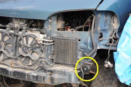

純正品のホーン、左右で、高温、低音となっていますが、片側がそれぞれ、
3000円くらいでしょうか。
(06.03現在、左右とも、2550円 税別)
作業的に、純正交換のほうが、楽ではありますが、
ホーンの音色も、人それぞれ、好みではあります。
ホーン本体は、フェンダーの内側、というよりも、バンパーの内側にあります。
作業的には、バンパーを外さなくても、タイヤハウスの内張りをめくって、
手が入ります。

Kazuhiko様
こちらも画像付きで解説していただいてありがとうございました。
ちょっとイメージしていた場所と違いました(^-^;)。こ、これは作業性悪そうですね。
