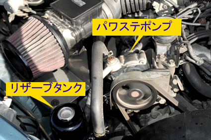

4M40と違い、6G72の場合は、パワステポンプは、ボンネットを開けて、
運転席側の、目の前にありますので、診断は楽ですし、
リザーブタンクも、作業性のよい場所にあります。

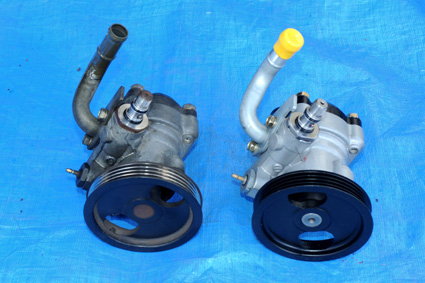

リビルトパーツを手配して、作業予定を、日程調整して、パワステポンプ交換。
当日の作業は、サーモスタッドの交換等、色々ありまして、
ラジエターファンカバーのシュラウドを撤去し、パワステベルトの
テンションプーリーも撤去しておりますので、 作業性は抜群。
今回用意したパワステポンプは、リビルト品でして、送料込みで
12,000円+消費税+振込み手数料 とのこと。
入手先は、kazuhikoが時々利用している、中古部品専門の業者です。

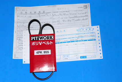

次の休みに、パワステベルトを調達して、交換作業。
PF6W 94年8月 パワステベルト
PIT WORK 4PK955 AY140-40955
1980円(税別)
社外品です。 購入先は、市内の自動車部品商。
交換作業は、いつものメンバー数人が集まって、整備オフ。
パワステベルトの交換。 交換作業そのものは、これといって、問題もなく。
ベルト鳴きがしておりましたが、やはり、新旧比較すると、
磨耗の度合いがはっきりとわかります。
結局のところ、エンジンを始動して、冷えているとき、最初の1回だけ、
ハンドルが重くなる、という症状は、改善しなかったそうです。

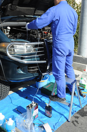

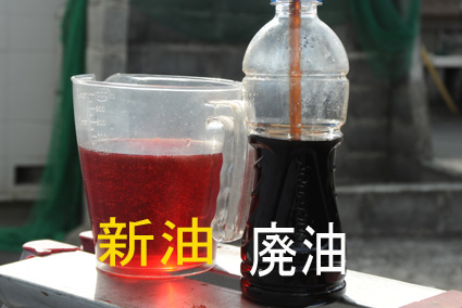

画像は、現在乗っているPE8Wで、パワステフルードを交換したときのもの。
中古で手に入れて、初めての交換でした。あまりの汚さに、絶句…

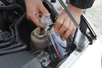

Re: やってみました > 百円ショップで買ったスプレー容器(?)を使ってリザーバータンクの
> オイルを抜き取り、ホームセンターで買ったパワステオイルを入れました。
> スプレー容器(?)のノズルを噴霧のまま使ったので、引金を引く指が痛く
> なりました。
サブデリさん、初めまして。
画像は、レガシィのパワステフルード交換作業ですが、
リザーブタンクから抜き出しているのは、シャンプーボトルのポンプです。
結構、楽に抜き取ることができます。
ダイソー(百円ショップ)で入手。

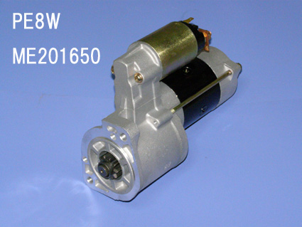

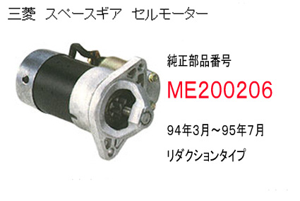

2800DTのSGに採用されているセルモーターには、3種類ありまして、
95年のマイナーチェンジ前と、以降で、互換性がありません。
その後は、最終型のパーツが、互換性があります。
製造年月で言うと、
94年3月~95年7月 ME200206 リダクションタイプ
95年8月~00年2月 ME201650 プラネタリリダクションタイプ
           ※ME204424と互換性あり
00年3月~01年7月 ME204424 プラネタリリダクションタイプ

画像は、ご近所さんのお友達の車の、セルモーター交換で、
頼まれて、取り寄せたりビルト品。95年の初回マイナー後の車両でした。

kazuhikoさんたびたびありがとうございます。余りの詳しさに驚きです。写真みたら私の持っている物と全く違っていて持っているのが単なるストレートのモーターです。平成6年12月でした。現在平成10年2月、合わないとなれば再びリビルト探して業者に任せようと思っています。時々セルが回らなくなるのでハラハラドキドキしながら移動している現状でステアリング快適になったのにさすが15万キロオーバー次々と故障と言うか?消耗品と言うか?トラブルに見舞われ。しかしこんな事繰り返すたびに益々スペースギア好きになっていますね。
タイトル: Re:セルモーター
記事No: 15278
投稿日: 2012/03/18(Sun) 18:48
Re:セルモーター > 写真みたら私の持っている物と全く違っていて持っているのが単なるストレートのモーターです。平成6年12月でした。現在平成10年2月、合わないとなれば再びリビルト探して業者に任せようと思っています。
これですね。(画像)
私が今乗っているPE8Wも、平成7年3月に製造された車両のため、
この品番の物が搭載されているはず。
最近は、価格的には安くなってきていて、リビルトが2万円くらいから、
あるようですね。
新品は、絶版車の為、部品価格は高騰していて、以前より1万円以上も
値上がりしたような感じです。
