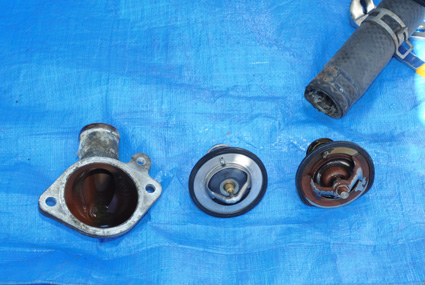

Re: オーバーヒート未遂の対処法は? サーモスタッド交換の履歴はありますか?
新車時から10年くらいで、固着気味になることもございます。
画像は、V6 3000(6G72)のサーモスタッド。
永年の錆で酷いことになっておりました。

お教え頂いたウォーターポンプとサーモスタットは、今夏の車検時に併せて交換を考えてます。
